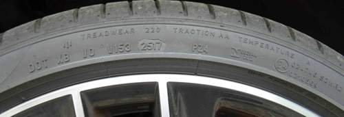

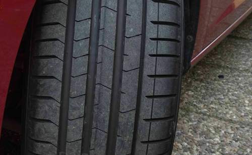

Den habe ich schon seit dem Kauf meines Cupras Ende 2017 drauf: Pirelli P Zero 235 35 R19 91Y (Pirelli PZero PZ4)
Bin verwundert...
Edit: Noch ein Bild vom Profil. Hatte letztes Jahr nachgeguckt: Pirelli P Zero New (LS = LUXURY SALOON)
Den Link den ich mir von der Webseite gespeichert habe zeigt ins Nirwana. Da konnte man sehen ob es der neue oder alte P Zero ist.
IMHO ist das unglücklich mit dem P Zero als Bezeichnung für alle Modelle. Hätte man besser nummerieren sollen.
Pirelli PZero 235 35 R19 91Y
Profil
