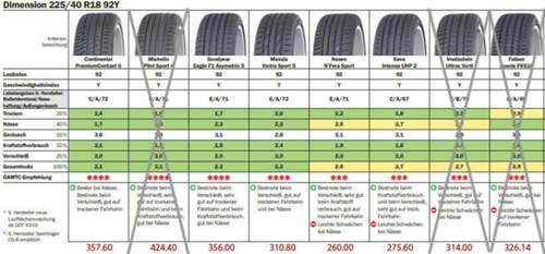

im frühjahr stehen neue sommerreifen der dimension 225 45 17 an.
auf basis des ÖAMTC sommerreifentests habe ich eine kleine vorauswahl getroffen.
ich hoffe nun auf erfahrungen und tips eurerseits, welche ihr wählen würdet.
die rote zahl unten ist der preis den ich für 4 reifen in meiner dimension zahlen würde.
mich spricht besonders der sava an, da er bis auf leichte schwächen bei nässe sehr gut ist und aus dem hause goodyear kommt zudem ist er sehr günstig. also bisher wäre das mein favorit.
michelin scheidet aus, da zu teuer. vredestein und falken scheiden aus weil P/L m.E. nicht passt.
Dass goodyear/conti gut sind ist mir bewusst. der unterschied zu den billigeren maxxis/nexen/sava kommt mir aber nicht eklatant vor.
ich bitte daher um meinungen und vor allem erfahrungen speziell zu den billigeren reifen.
danke und LG
PS: ca. 15.000km im jahr, fronttriebler mit Diesel, 150PS, Automatik

danke für die links zum apollo. ist sicher ein guter reifen. mich sprechen beim sava vor allem der kraftstoffverbrauch und verschleiß an.
nun sind 3 zur auswahl
goodyear eagle F1 asymetric 5 = 278.36
apollo aspire XP = 253.96
sava intensa UHP 2 = 237.32
also ich denke bevor ich den apollo nehme lege ich 25€ drauf und nehme den goodyear.
die garantie vom apollo ist natürlich nicht uninteressant.
der sava wäre hald die budget variante, aber auch ein guter reifen.
(und wenn ich bei autobild sehe welche reifenmarken den test unterstützen bin ich sowieso vorsichtig. - ich vertraue da eher auf ADAC und ÖAMTC)
