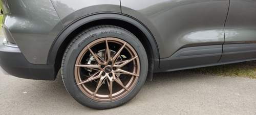

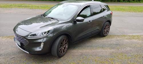

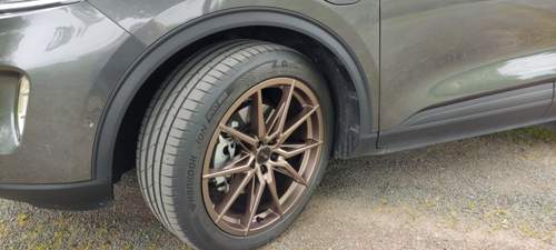

nachdem nun die neuen Sommerräder fünf Wochen montiert sind und endlich einmal das Wetter mitspielt (Auto gewaschen) möchte ich kurz meine sehr positiven Erfahrungen schildern.
Ich habe natürlich keinen Vergleich zu alternativen Sommerreifen, bin aber immer noch über die Laufruhe und allgemeines Fahrverhalten begeistert. Vor allen Dingen im Vergleich zu den GjR, die nun für die Herbst/ -Wintermonate genutzt werden. Zum Verbrauch kann ich noch nicht viel sagen, da ich zuletzt recht viel Autobahn gefahren bin. Auch hier ein sehr sicheres, ruhiges Fahrverhalten. Auch bei viel Regen und kühlen Temperaturen. Zum Reifenluftdruck kann ich sagen, dass ein Maximaldruck von v und h 2,6 bar empfohlen wird. Ich fahre nun v 2,4 und h 2,2 bar da meistens mit max. 2 Personen gefahren wird. Bei höherem Druck hinten liegt die Lauffläche nicht ganz auf. Auch erhöht sich der Druck auf längerem Weg und höheren Temperaturen schnell auf v 2,7 und h 2,5 bar laut RDKS-Anzeige. Bei sauberem Fahrzeug gefallen mir die neuen Räder noch viel besser wie auf den Bildern zu sehen. Der Komfort ist nur auf kurzen Absätzen in der Straße schlechter, allgemein weiterhin ein sehr komfortables Fahren und lange nicht die Verschlechterung wie oft berichtet.

@Luckygerri schrieb am 28. April 2024 um 17:06:24 Uhr:
Dagegen ist nichts zu sagen.
Ganz bestimmt nicht in den Bereichen 2,2 bis 2,6 bar.
Die Reifendrücke, die Du bei der Befüllung zu beachten hast, sind ausschließlich Drücke kalter Reifen.
Die Erwärmung und damit verbundene Druckerhöhung ist die die Kalt-Drücke eingerechnet.
Mein Astra J ST hat seine 235/45 R18 während der Fahrt von 2,5 auf bis zu 3,1 bar erwärmt - ganz ohne negative Einflüsse.

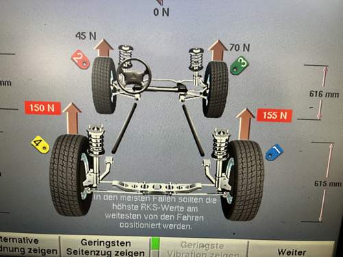

Mangel:
Während der Fahrt verhält sich das Auto als ob man über Bodenwellen fährt
speziell im Bereich von 90 - 120 km/h.
Die Fehlersuche ergabt das zwei der Hankook Reifen eine deutlich zu Hohe
Flankensteifigkeit aufweisen.
Ergebnis der Reifenanalyse:
1. Reifen 45 N
2. Reifen 70 N
3. Reifen 150 N
4. Reifen 155 N
Der Grenzwert liegt bei 80 N.
Das wurde durch eine Reifenanalyse festgestellt und dokumentiert.
Das dies die Ursache des Fahrverhaltens ist wurde vom Reifenhändler der
die Reifenanalyse durchgeführt hat und von Audi bestätigt!
Ich habe Hankook kontaktiert und alle Dokumente gesendet.
Hankook hat eine Garantie bzw. eine Kulanzregelung abgeltung!
Hankook schiebt die genannte Probleme auf die Nutzung der Reifen!
Da alle vier Reifen der gleichen Nutzung, Alter, Umwelteinflüssen Unterlagen
wäre zu erwarten gewesen, das dann alle gleich „schlecht“ wären.
Dem ist aber nicht so, die Streuung der Flankensteifigkeit variiert von 45 N
bis 155 N.
Das interessiert Hankook aber nicht, auch das ein Produktion- oder Qualitätsproblem
die Ursache seien könnte wird nicht in Erwägung gezogen.
Fazit:
Hankook interessiert weder Qualitätsprobleme noch Kundenzufriedenheit.
Finger weg von Hankook Reifen.

Reifenanalyse Hankook
Dabei handelt es sich nicht um das in Rede stehende Produkt.
Hier nur einem Hersteller ans Bein pinkeln zu wollen, hat für niemanden einen Nutzen.
Wenn der Hersteller die Probleme der Reifen auf ihre Nutzung zurückführt, hat er ja (hoffentlich) benennen können, welche Nutzung den Reifen derart zugesetzt hat, dass deren Substanz und Eigenschaften zwischenzeitlich so desolat ausfallen.
Du kannst (über Deinen Reifenhändler) die Gummis auch an einen andern Hersteller, zur „unabhängigen Begutachtung“ senden lassen, um eine zweite kostenfreie Expertise zu erhalten.
