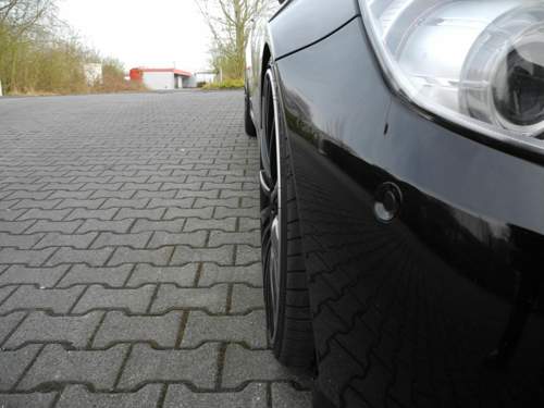

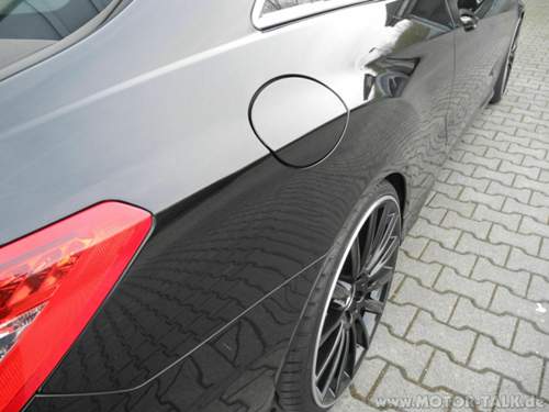

Also ich fahre selbst auf 9.5'er Felge mit ET38 265/25 Hankook Reifen. Gut, die Hankooks sind ziemlich gezogen aber da du Hinten von ET 40 sprichst wird auch mit einer Tieferlegung nix schleifen und du musst am Radkasten nichts machen müssen. Wo hast du denn 275/25'er Reifen bekommen? Und welche Marke? Nimm wenn schon 285/25
Dscn2400
Dscn2401

... danke für die Bilder!!! das sieht schonmal top aus. Dann brauch ich mir ja keine sorgen machen.

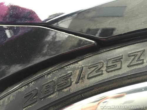

Ich musste meine yokohama 285/25 zurückgeben bei 10j et 50 sind die schon im Stand am Kotflügel angelegen.( Foto)
Nun hab ich wieder Falken nehmen müssen die passen aber!
Darum denke ich das es bei dir bei 275/25 mit ET 42 doch sehr sehr eng werden könnte! Je Nach Reifenmarke und Achsversatz kann es schleifen. Ich würdees höchstens mit Hankook oder Falken versuchen. Da diese schmal ausfallen. Wenn du sicher sein willst nimm 265er!
Edit: sorry hast ja recht 275 gibts kaum auswahl darum hab ich bei 10j damals 285er genommen.
.... das sieht aber mehr als knapp aus! Freitag wissen wir mehr... sollte es nicht passen, lass ich die kotis bearbeiten! Dann kann ich das nächste mal 285er nehmen
Bei den Yokohama dem Bild hätte man ziehen müssen und an der Stoßstange rumschneiden müssen darum hab ich lieber wieder die Falken genommen auch wenns bessere Reifen gibt. Aber die passen ohne bearbeiten.
