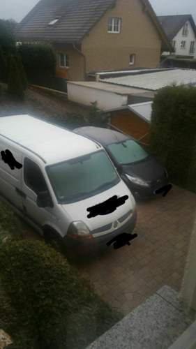

Hallo zusammen, ich konnte keine Antwort zu meiner Frage hier finden und deshalb starte ich ein neues Thema. Bei mir wird im Winter ein Deiselauto auf dem Hof stehen und ganz selten bewegt. der Tank ist halbvoll mit dem Sommerdiesel. Was soll ich am besten machen, um die Spritsystem vom Frost zu schützen? Etwas Benzin beimischen oder randvoll mit dem Winterdiesel tanken und dann etwas fahren , um den Sprit zu mischen? Zu dem Auto: Ford Fiesta Bj.2009 1.6L , Dieseltank ca. 40l

Keinesfalls Benzin. Mit Premium Diesel volltanken, der einen hohen Frostschutz hat. Z. B. OMV bis minus 38 Grad. Paar Kilometer fahren zum mischen wäre gut.

Man sagt unter 0 Grad wird es kritisch, ich selbst würde dann 5° ansetzen als Grenze. Standard Winterdiesel sollte bis -22° tauglich sein, Übergangsdiesel liegt irgendwo dazwischen.
0° erreichen wir aktuell ja schon in der Nacht, mit einer steifen Brise dazu kann das schon mal doof werden. Vor allem löst sich die Versulzung nicht gleich bei leichten Plusgraden wieder auf.

Und dann natürlich den Fiesta wieder betanken und mindestens 10, besser 20 km fahren, damit der Winterdiesel auch überall hin gekommen ist. Filter, Pumpe, Leitungen usw..
