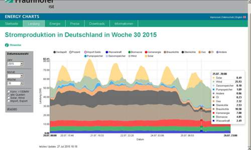

mal wieder back to topic. News im Strommarkt:
DE hat letztes Wochenende wieder mal kurzzeitig negativen Strompreis gehabt.
In der Spitze haben die Windmülen 26GW gebracht, doppelt soviel wie Braunkohle UND Steinkohle zusammen.
Klar, wurde besonders die Steinkohle extrem runtergefahren (Wetterbericht wird offenbar gelesen)
Dennoch lag der Export mit 6GW (Saldo) durchschnittlich noch recht hoch.
Die Braunkohle wurde "nur" ca um 30% gedrosselt, ein Beleg mehr, dass man einige Meiler auch längerfristig in Kaltreserve überführen kann.
Langsam wird aber auch das TENNET-Transportproblem in der Bilanz sichtbar. Am Wochenende hatten wir gleichzeitig bis zu 9GW Export (meist NL, PL, CZ, also überwiegend Nord
bei ca 2 GW Import (meist Frankreich) also eher Südrhein.
Ich kann dahinter nur grob vermuten, dass es bereits einen Nord-Süd-Engpass gegeben hatte und andere Netze als "Umleitung" benutzt werden. Leider nur ein Indiz, ich sitz ja (leider) nicht in der Energiezentrale bei Tennet.
