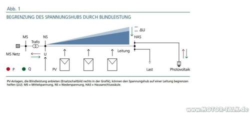

Wenn Du das Nachfolgende auch nicht verstehst werde ich Dir nicht noch erklären wie ein Spannungsabfall bzw. eine Spannungserhöhung auf ev. kilometerlangen Leitungen zustande kommt.😠
Eine der wesentlichen Herausforderungen ist das Einhalten des zulässigen Spannungsbandes in Verteilnetzen der Niederspannungsebene (400 Volt) und der Mittelspannungsebene (10 bis 30 Kilovolt).
Der Bezug elektrischer Leistung erzeugt am Anschlusspunkt der Anlage ein Absinken der Spannung, und die Einspeisung eine Spannungserhöhung. Dieser Effekt steigt mit dem Betrag der Leistung und mit der Entfernung von der Umspannstation (vgl. Abbildung 2).
Wird er zu stark, muss der Netzbetreiber mit Gegenmaßnahmen reagieren, denn die elektrischen Geräte der am Netz angeschlossenen Kunden sind nur für einen durch europäische Normen geregelten Spannungsbereich ausgelegt

Zudem ist es kein zusätzlicher "VERBRAUCH" sondern Einspeisung, also werden die Niederspannungsnetze ENTLASTET,
Eine Einspeisung von Wirkleistung in dieser Größenordnung kann am Blockfeldtrafo eine Abschaltung wegen Überspannung ausgelöst werden.
Viel schlimmer ist aber, daß keine dieser Anlagen sich um eine Blindleistungskompensation und Frequenzhaltung des Netzes kümmert. Das wird dann ganz besonders lustig 😉

Nach nochmaliger Verschiebung müssen Solaranlagenbetreiber bei Neuanlagen seit April 2011 scheinbar Blindleistung auf Anforderung des Netzbetreibers einspeisen können.
Im Niederspannungsnetz liegt das wohl auch in ihrem Interesse. Wenn die Spannung kritische Werte erreicht kann diese durch zusätzlichen Blindstrom auf der Leitung etwas abgesenkt werden:
Durch das gezielte Einspeisen von Blindleistung kann zudem dem Spannungshub entgegengewirkt werden, der aufgrund der Wirkleistungseinspeisung entsteht. Dies ermöglicht, auf einem bestimmten Leitungsabschnitt mehr regenerative Leistung zu transportieren
(siehe Abb. 1)
P.S. Und noch ein Bildchen dazu🙂:
Spannungshub
Ähem: Wohn-Häuser mit Mittelspannungsanschluß sind recht selten 😉
