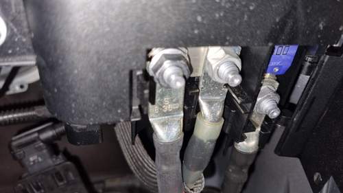

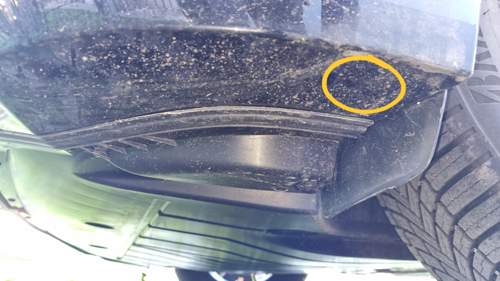

Du stehst mit Deiner Frage vor einem ähnlichen Thema, wie ich. Nur geht es mir darum, wie ich die 12V vom Ladegerät ins Fahrzeug bekomme, ohne die Haube öffnen zu müssen, um die Krokodilklemmen an den Starthilfeklemmen zu bekommen und natürlich auch die Elektronik nicht zu irritieren. Meine Erkenntnis ist bisher die, daß die Starthilfeklemmen wohl der beste Punkt sind.
Mein Plan ist, daß ich eine passende Steckdose von unten in den Stoßfänger baue und von dort ein 2poliges Kabel nach oben zu den Klemmen lege. Da in dem Bereich wäre auch für Deine Elektronik vom Solarpanel genug Platz.

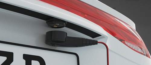

Schau Dir mal das MagCode System an wird tlw. In Serienfahrzeugen verbaut z.b. von Ferrari usw.:
https://www.rosenberger.com/.../
Gibt 2 Versionen mit Bajonett Verschluss mit mechanischer Verriegelung oder nur mit Magnet. Wird auch verwendet um ein Ladegerät außen anzuschließen.
Https://www.rosenberger.com/de/news-even

Das gefällt mir ja viel besser... hätte ich eigentlich drauf kommen können, daß es da was von Rosenberger gibt. Die haben ihren Firmensitz hier bei mir in der Ecke.

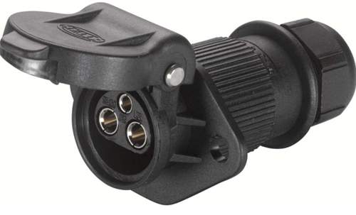

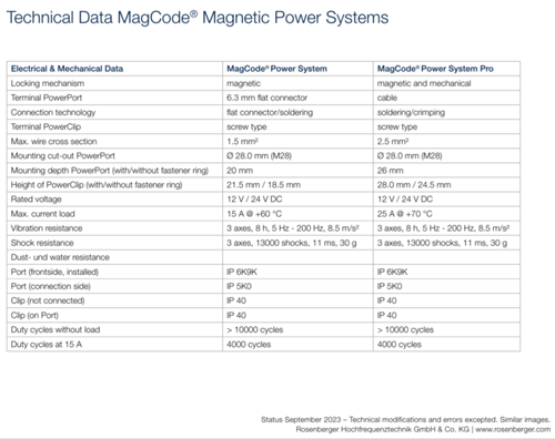

Hab mir die Spezifikationen von Mag Safe mal angeschaut. Da der Stecker nicht wasserdicht ist, kommt es für den Einsatz outdoor am Stellplatz nicht in Frage. Das Fahrzeugmodul ist ebenfalls nicht wasserdicht zertifiziert, insbesondere die Rückseite.
Für meinen Einsatzzweck geht es nun doch Richtung die Steckverbindung von Hella. Die kommt aus dem Nutzfahrzeugbereich und die Steckdose ist dicht, wenn der Deckel geschlossen bzw. der Stecker angeschlossen ist. Der Stecker selbst ist ebenfalls wasserdicht und die Dose auf der Rückseite ebenfalls.
Das ist leider tlw. richtig, da die Buchse zwar wasserdicht ist:
IP-6K9K
klassifiziert nach der DIN 40 050 Teil 9 ein Gerät, dass staubdicht ist und über einen vollständigen Schutz gegen Berührung verfügt, sowie Schutz gegen Wasser bei Hochdruck- bzw. Dampfreinigung mit spezieller Eignung für Straßenfahrzeuge bietet.
Aber der Stecker nur IP40 hat:
https://www.tour-tec.de/.../...-ausseneinsatz-magcode-powersysteme.pdf
1000000174
In meinem Fall ist die IP5K0 für den Anschlussport auf der Kontaktseite eher das Problem. Der Einbau erfolgt zwar so, daß die Kontakte Richtung Motorraum zeigen, aber in dem Bereich dort unten wird es nie ganz trocken sein. Spritz-/Strahlwasser kommt da zwar nicht hin, Tropfwasser aber sicher.
