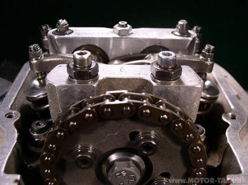

Lange Kipphebel:
Meine Kipphebel sind 50mm lang sind Nadelgelagert und haben einen Rollenabnehmer für die Nockenbahn und eine (
frei schwimmende
) Tasterkappe zwischen Taster-Einstellschraube und Ventil , und die Lehrbücher sagen:
Zu den neueren Konstruktionen gehören Rollenschlepphebel mit Hydrostößeln, die hier nicht zur bewegten Masse gehören und deshalb die Ventilfedern nicht belasten.

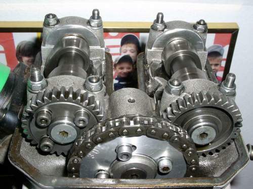

Edit:
Im Anhang der Blick über den Kopf eines JRM-250ccm Singelnocker (Das System der gängigen 500er ist identisch), und unter die Kopfhaube geschaut bei einem nicht so glücklich konstruierten JAWA- DOHC 500cc 🙂
Mm-schrauben-10-9-gebohrt
871-dohc

Was ich dazu sage:
Daß es keine Mehrzylindernockenwelle mit 20mm und 15mm Bohrung gibt, die sind 'voll' 😁😛!
Das Trägheutsmoment einer NoWe ist nicht von Bedeutung und meine NoWe's sind ~ 76mm lg , haben Körper Max A-Ø ~ 21mm, Grundkreis ~ 22 und Nockenhöhe-EL ~ 32mm, eine abgesetzte Freibohrung von 7 auf 10mm Ø, und die 10mm sind wegen der Härtetechnik nicht wegen der Massenträgheit, das darfst du mir schon glauben - auch wenn ich nicht Maschinenbau studiert habe.
Die NoWe der LC4 ist länger, weil da der Dekokack mit drauf muß!
