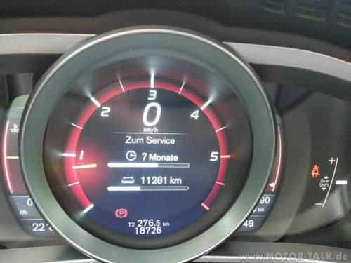

Meiner zeigt mir neuerdings an das ich einen Termin für den Service machen soll. Aber im bordcomputer zeigt er an das ich noch 10000 km bis zum Service habe. Ich werde das mal ignorieren. Der Händler kann sich darauf auch keinen Reim machen.
Vorsicht es zählen auch max. 12 Monate.
BTW: Einen Bug haben wir auch beim D3 Momentum: Die Innenbeleuchtung hat da so ein spezielles Eigenleben. Mal geht sie gar nicht. Die Türautomatik ohne Probleme, manuell Fehlanzeige. In der Regel hilft: Auto aus und alles verchliessen, danach geht alles wieder normal bis zum nächsten Ausfall, leider nicht nachvollziehbar.
Die blitzende Annährungsbeleuchtung ist in der Regel nach längerem Stand (mehrere Stunden) vorzufinden, da wird wohl eines der Steuergeräte nicht sauber aus dem Tiefschlaf geholt. Ist hier auch mitunter vorzufinden.
Ansonsten läuft der Elch ohne gravierende Probleme, selbst die Uhr läuft anstandslos.
Da habe ich noch bis ende Dezember zeit. Zeigt er ja auch korrekt an im Bc. Bloß beim an und ausmachen kommt die Meldung das er zum Service will. Der Händler ist auch etwas überfragt. Der brauch dafür einen ganzen Tag um alle Programme zu prüfen. Dafür habe ich aber keine Zeit. Ein stehendes Auto verdient kein Geld.;-)

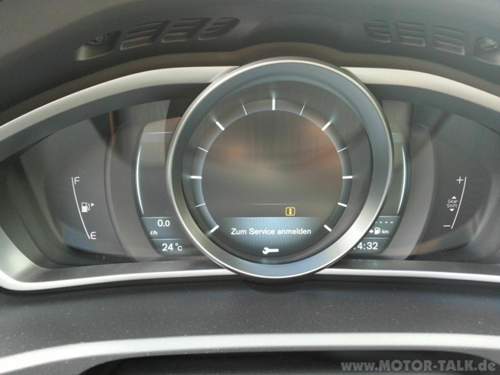

Ich hab seit gestern eine Meldung:
Alarmanlage Defekt
Bitte warten lassen!
Termin wird gleich gemacht.
Hier mal 2 Bilder zum besseren Verständnis
