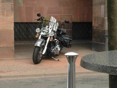

Hallo zusammen. Seit 2 Monaten bin ich stolzer Besitzer vom obigen Moped. Jahrgang 2015.
Leider habe ich starke Verwirbelungen am Helm ab ca. 110 kmh. Der Freundliche sagt andere Scheibe kaufen ??. Wer hat mir einen besseren Vorschlag? Kennt ihr das Problem? Gibt es vielleicht ein Spoiler zum Kleben? Bin für gute Tipps dankbar.

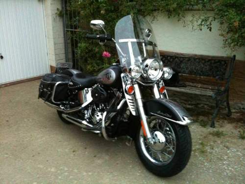

bin auch nur 168 cm groß und mit gekürzter scheibe geht das gut oder ohne scheibe fahren - geht auch bis 140 kmh gut.dann perlt auch der regen besser ab.
Hinter der Scheibe entsteht ein Unterdruck. Wenn die Luftströmung am Ende der Scheibe auf den Unterdruck trifft, verwirbelt sich die Luft. Je größer die Scheibe, desto größer der Unterdruck und desto größer die entstehenden Turbulenzen. Bei großen Fahrern ist dies in der Regel kein Problem, da die Turbulenzen nicht im Helmbereich liegen. Kleinere Fahrer sind deshalb hinter einer niedrigeren Scheibe besser aufgehoben. Es ist ein weit verbreiteter Irrtum, dass eine Verkleidungsscheibe dazu dient den Wind über den Fahrer drüber zu leiten. Dies ist nur in seltenen Fällen (z.B. Goldwing) möglich.
Optimal ist es, wenn der Helm leicht angeströmt wird.
Wenn Turbulenzen auftreten ist die Scheibe in aller Regel, wie oben beschrieben, zu hoch. Um die optimale Länge festzustellen kann man folgendes tun: Während der Fahrt langsam nach oben gehen bis die Turbulenzen weg sind. Diesen Weg den man nach oben gegangen ist wird durch zwei geteilt. Das Ergebnis entspricht dem Maß, um das die Scheibe gekürzt werden müsste.
Beispiel: Geht der Fahrer während der Fahrt hoch, und nach 10 cm lassen die Turbulenzen deutlich nach, dann sollte die Scheibe ca. 5 cm gekürzt werden.
Quelle: MRA
Die meisten störenden Verwirbelungen (Buffeting) hinter der Scheibe kommen übrigens von der Seite und von unten.....
Abhilfe: 57400143
Ursache ist, das der Fahrer quasi auf allen Harleys mit Scheibe außer FLHP zu weit von der Scheibe weg sitzt. So kriegt er die Turbulenzen in die "Fresse" statt das sie hinter ihm aufeinander treffen. Man kann es bei Regen beobachten wie die Wassertropfen auf dem Helmvisier nach vorne laufen statt nach hinten (oder einfach auf der Stelle verharren).
Ich habe auf meine FLHRC einen Policeseat montiert. Jetzt kann ich mit meiner normalen Brille und der Standartscheibe 180 km/h ohne Probs. braten.
