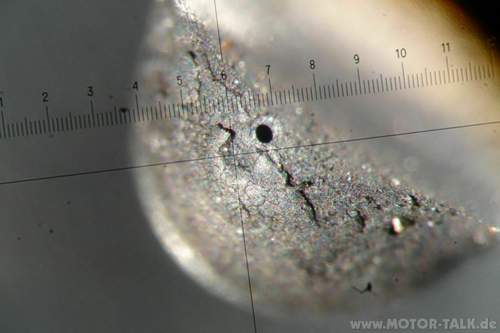

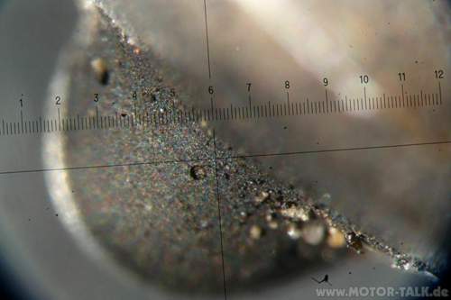

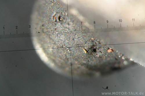

ich hatte Motorprobleme mit meinem Passat B6, 1.6 TDI, Motor-KB CAYC. Laufleistung ca 218000 km. Der verbrauchte auf einmal mehr und mehr Diesel, zum Schluss waren es 7.5 l/100 km statt 5.3 wie vorher. Die Drehzahl im Leerlauf war auch sehr unruhig. Die schwankte zwischen 700 und 1200 rpm. Manchmal ging der Motor sogar aus. Im 2,3 und im 4. Gang zwischen 1200 und 1500 rpm stotterte der Motor auch. Beim Gasgeben hat der auch kurz ein sehr lautes nagelndes Geräusch von sich gegeben.
Ende vom Lied, die Injektoren waren verkokt. Ich habe von den alten Fotos gemacht. Für interessierte lade ich die hier hoch.
Bevor ich auf die Injektoren kam hatte ich ein Leck im Ansaugbereich gesucht (mit Nebelmaschine), den Partikelfilter regenerieren lassen (Ölaschemenge: 80 g statt max 60 g laut VW, war also eh fällig), und den LMM überprüft. Unterdrucksystem, Lambdawerte und Ladedruck ist/soll hatte ich ebenfalls mit VCDS überprüft.
Ich hatte auch die Rücklaufmenge von den Injektoren überprüft. Die lag bei ca 4 ccm3 in drei Minuten pro Injektor. Wie ich jetzt weiss, ist dies nicht aussagekräftig bei Piezo-Commonrail-Injektoren.
Injektoren erneuert?

Ja gegen generalüberholte vom Boschdienst getauscht.

Alles bestens. Neuer IMA-Code mit VCDS eingegeben und Kleinstmengenadaption gemacht. Vorher dachte ich, der läuft auf drei Zylindern 😁.
Was ich noch vergessen hatte:
Vor dem Injektortausch habe ich vollsynthetisches 2-Taktöl in den Tank gekippt. 0.25 Liter auf einen vollen Tank (70 Liter). Das hat auch geholfen! Die Drehzahl war stabil, kein Nageln oder Stottern mehr. Nur der Mehrverbrauch blieb. War natürlich keine Dauerlösung aber schon interessant zu sehen.
