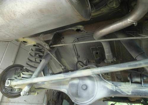

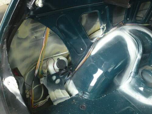

Ich puste seit einigen Jahren bei Gelegeheit z.B. beim Reifenwechsel oder sonstigen Reparaturen regelmäßig Fluid Film (http://fluidfilm.de/) an / in die gefährdeten Bereiche.
Ich hab keine Lust Roststellen auf die übliche Weise -so mit Schleifen und Lackieren- auszubessern... das FF-Zeug bleibt flüssig bzw. wird bei Wärme wieder flüssig und unterwandert den Rost.
Fluid Film NAS noch vor dem Erwärmen http://up.picr.de/23436708ss.jpg
Hinterachse vor der Behandlung http://up.picr.de/23436709kl.jpg
Hinterachse mit FF NAS eingesprüht http://up.picr.de/23436714wd.jpg
Reserveradmulde, Heck http://up.picr.de/23436711qv.jpg und http://up.picr.de/23436712ea.jpg
Gut ne Sauerei ists schon, wennst da später man für Reparaturen ran mußt, aber das ist mir egal. Und zum Thema Umwelt... einfach mal nachlesen Fluid-Film wird z.B. auch in der Seefahrt http://fluidfilm.de/applications/seefahrt-industrie/ eingesetzt. Dort dürften die Vorschriften gerade was Umwelt / Öl / Wasserverunreinigung, etc. betrifft inzwischen mit die höchsten sein.
