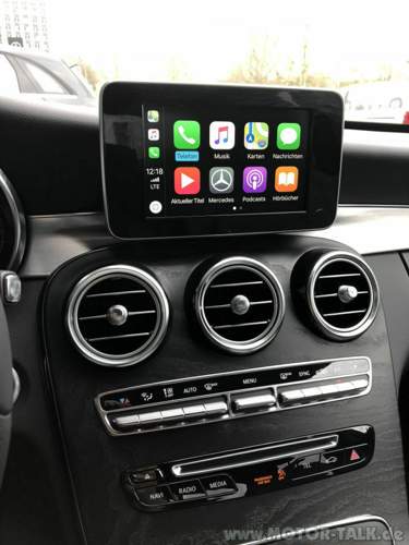

Ich bin auch absoluter Fan der SI .. bei mir
Apple funktioniert alles mit Siri sogar perfekt.
WhatsApp Nachrichten oder sms vorlesen
, Musik und Navi per Sprache steuern.

Nö, dein Comand kann nicht Carplay oder Android Auto das kann nur Audio20.
