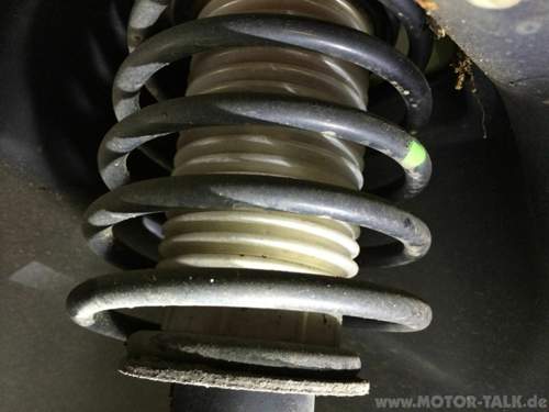

1. Schau mal, ob die Federn i.O. sind. Gebrochene Federn sollen nicht so selten sein und merken tut man es wohl beim Fahren auch nicht sofort.

Die Fahrwerksfedern sehen alle i.O. aus, ich kann ja mal gerade ein Foto machen.
Das Foto ist exemplarisch, die Federn sehen alle so aus. Der Abstand im Radkasten ist L und R gleich und die Windungen liegen am Domlager und Federbein sauber auf.
