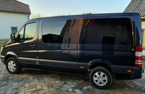

Mercedes Sprinter W906
Moin.
Suche die Teilenummer zu den hier mit 400 bezeichneten mounting rails...Sprinter 906 2012

ja, so ist der Plan. auto ist ursprünglich als 8-Sitzer eingetragen gewesen, hat aber nur Aufnahmen für eine Bank.

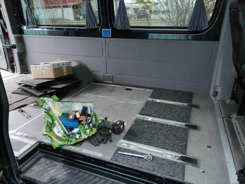

Wenn es ein Kastenwagen ist dann ist bei 6 Sitzen Ende. Das bedeutet hinten max. eine 3er Sitzreihe. Dahinter müsste der Boden zu sein.
Ist ein Kastenwagen mit Vollverglasung und im Auslieferungszustand ein KFZ M1 zur Beförderung von 8 Personen. Der Holzboden ist durchgängig hinter der 1 Sitzbank (hier 3 Aufnahmen für eine 2er oder 3er Sitzbank). Ich gehe davon aus, daß unter dem Holzboden nirgends Gewinde sein werden, auch wenn es schon komisch ist, daß m VeDoc die "Bodengruppe Kombi" aufgeführt ist und eben 8 Personen zugelassen waren von Anfang an....vielleicht finde ich ja doch noch Gewinde , wenn ich die Holzplatte mal rausnehme....? Wenn nicht, wird halt solide eine Gegenplatte angebracht und durchgebohrt und halt solche Verankerungen gesetzt. Das nimmt dann schon einer ab, warum auch nicht, wenn vernünftig gemacht.

Gut, sie so aus, daß ich die Bänke einfach selbst einbauen muss und halt ne Abnahmen machen...komme ja eh nicht drum herum, den Holzboden auszubauen.

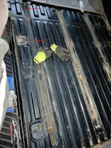

Nachdem du den HolzBoden ausgebaut hast wirst du merken das der Boden hinter der erste Reihe geschlossen ist.

Ja, Bodengruppe Kombi nach VeDoc. Ich habe heute leergeräumt , aber die Bodenplatte noch nicht aufgenommen. Ich gehe eigentlich optimistisch davon aus, daß die Gewinde für eine 2te Sitzreihe evtl da sein werden. Wenn nicht, muß das halt gemacht werden. Das Vieh darf 3.5to, da sollte es doch kein Problem geben...?
