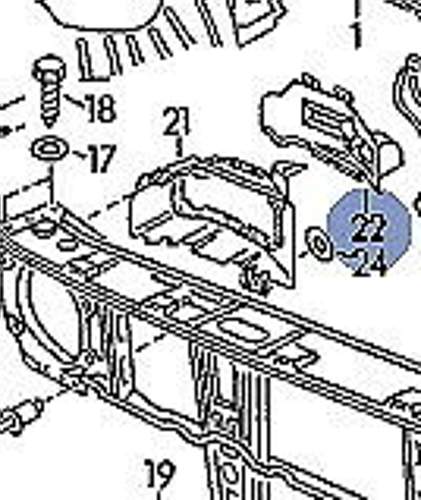

Also ich habe seit Juli meinen RP. Letztens hat ein ehemaliger 2er Fahrer unter die Haube gesehen und meinte, dass vor dem Luftfilterkasten noch ein Rohr sitzen sollte - die angesaugte Luft wäre ohne dieses Rohr zu warm. Klingt eigentlich logisch, aber so ein Rohr war bei mir halt nicht dran seit ich ihn habe. Aber am Eingang des LuFi Kastens ist so eine Art Flansch, als ob da noch irgend etwas dransitzen würde. Wer kann mal in seinen Serien RP gucken und vielleicht ein Bild von einem solchen Teil machen?

hier!!
Abdeckung-001
Hallo Martin
Vielen Dank für das Bild! Jetzt weiß ich wenigstens worum es geht.
So ein Teil lag gestern beim Schrotti in einem Motorraum lose rum. Verdammt!
Beim nächsten mal werde ich danach suchen.
Hm die sieht bei meinem RP irgendwie anders aus ( kann am BJ liegen ).
Viele hier haben echt Stuss erzählt bzw. sich am PN orientiert , der hat so ein Rohr das aber im Kotflügel mündet.
Der RP bezieht seine Luft aus der rechten Lampe, deshalb hat diese Innen auch eine Plastikverkleidung ( nicht der Lampenträger ) , eben die die Martin GT gezeigt hat ggf. etwas abweichend.
Die dient tatsächlich dazu die Ansaugung von zuviel Warmluft zu verhindern ( vor allem im Stand ) , eine Soundveränderung bringt ein Fehlen NICHT mit sich, die Verkleidung ist deswegen abnehmbar damit du die Leuchtmittel in der Lampe einfach tauschen kannst.

Beim PN kommt erst das Resonanzrohr und dann der LuFi (auf dem Vergaser) , beim RP ist es andersrum . Ergo gibt es nur 2 Rohre, das Hauptansaugrohr ( Resonazrohr ) und das für die vorgewärmte Ansaugluft ( das was vom A-Krümmer an den LuFi Kasten geht ).
Der TE fragte danach was an den Flansch des Lufi Kasten kommt, das ist genau dieser "Lampenkasten" , schaut euch doch mal einen originalen RP an, bevor ihr mir vorwerft ich rede Mist, bzw. hätte das Thema verfehlt.

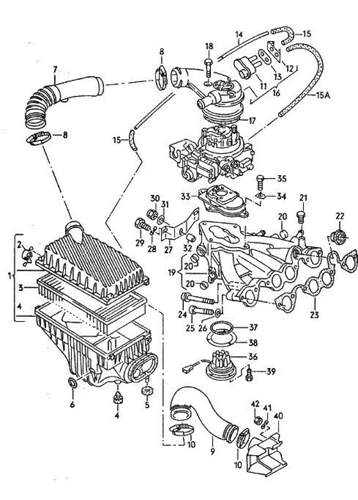

Zu 1: Das ist kein Quatsch , schau dir das Bild (1) für den PN an ! 26 ist das Dämpfrohr, 25 der Anschluss im Stehblech rechts , ergo wird die Ansaugluft aus dem Kotflügel bezogen...
Zu 2: Erstmal ein Bild (2) von der RP-Ansaugung , dein Bild ist richtig und auf dem Bild (3) "Ansaugluftführung" das Teil Nr. 22 ( Klappe Ansaugluftführung ) , das wird an Teil Nr. 21 (Ansaugluftführung) gesteckt und das ist "tataaa!" der "Lampenkasten" .
Wer redet jetzt hier am Thema vorbei ?
