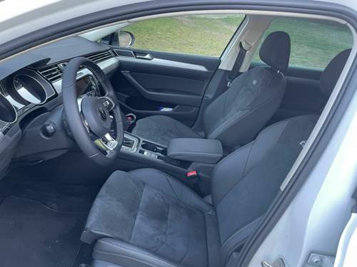

Passen die sitze vom Arteon auch in den Passat ohne großen Aufwand zu betreiben?
hat das schon jemand Probiert?

Habe die komplette arteon Rline Ausstattung im Passat variant.

Mach ich morgen ...die Rückbank wird nach Ostern noch vom Sattler angepasst....ich kann jetzt schon sagen das alles Plug and Play passt bis auf die Kabel vorne da müssen die steckverbindungen vom Passat umgesteckt werden ist aber kein Problem.

Die vorderen Sitze haben ohne weiteres(den Stecker mal ausgenommen) gepasst?
Ja die passen 1 zu 1 bis auf die Stecker , hinten die Rückenlehen auch 1 zu 1 und die Bank ist leider von einer limo deswegen muss da die Ecke am einstig nachgebessert werden würde aber auch so gehen mich störts nur wenn die Tür auf ist. Ansich die Sitzschienen und alle anderen Befestigungspunkte passen alle 1a
Sieht gut aus. Die vorderen Sitze sind richtig gut. Du hast noch geschrieben, dass die Stecker vorne nicht 1 zu 1 passen. Was genau?
Der kompaktstecker hat sich wohl von 2016 zu 2019 geändert es befinden sich 3-5 Steckverbindungen am Sitz (Sitzheizung, elektrische Verstellung, massagefunktion) die müssen getauscht werden.
