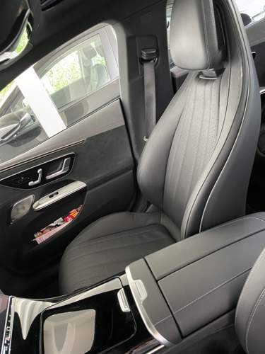

Moin,
meine Echt-Ledersitze mit Memory haben keine Oberschenkelauflage. Die sind aber auch nicht Standard. Standard ist das Artico Kunstleder. Zumindest war es dass im letzten Dezember.
Anbei einmal ein Foto der Ledersitze.
Bist du 100% sicher das du keine hast?
Der Knopf für die Oberschenkelauflage ist doch vorhanden oder irre mich?

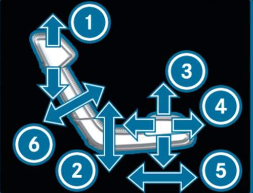

Die Auflage fährt bei den Sitzen komisch raus, man sieht diese auf dem ersten Blick nicht da gut versteckt, so ist es zumindest bei den Artico Sitzen, da ist ebenfalls keine Abtrennung zwischen Sitzfläche und Oberschenkelauflage erkennbar aber dennoch vorhanden.
Siehe Bild, die Einstellung 4 ist die Sitzkissentiefe, die kann man auch wenn es nicht so ausschaut nach vorne und hinten verstellen.
Memory Sitz
@k8500 schrieb am 25. Juli 2023 um 13:28:48 Uhr:
Moin,
Unter Garantie haben diese Sitze die Oberschenkelauflage, spiel mal am entsprechenden Knopf in der Tür rum - mir scheint, als wenn die schon ganz ausgefahren ist auf dem Bild.
Und nein, eine Oberschenkelauflage erkennt man in EQE und EQS nicht mehr an der Krümmelfuge. 😉
@little-boy 22 schrieb am 25. Juli 2023 um 10:09:24 Uhr:
Mit oder ohne Sitz-Memory?
Meine Standardsitze (Leder) mit Memory haben die Oberschenkelauflage.
Moin,
Benutze mal die obere der Sitzflächentasten und schiebe diese nach vorne oder hinten (länger gedrückt halten): die Sitzfläche klappt von unten heraus nach oben und zurück für mehr Beinauflage. Wie bereits geschrieben gibt es keine Fuge im Sitz mehr!
Die Taste hast du auf alle Fälle, läßt die sich verschieben?
OMG – tatsächlich.
Die Sitzfläche rollt sich nach vorne raus :-O
Danke für den Hinweis, da habe ich wieder etwas gelernt.
Grüße!
Wieder einen glücklich gemacht…have fun… 😎
