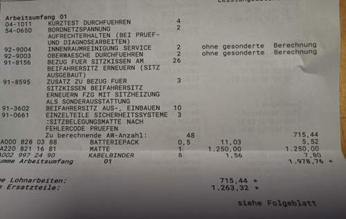

Erledigt für 2454,72 Euro brutto.
Anbei die Rechnung, auf der 2.seite steht nur noch die Steuer. Es handelt sich entgegen der Vermutung nur um die Elektronik und selbst der Werkstatt Leiter war entsetzt.
Er bestätigte nochmal das es Europaweit nur noch 2 dieser matten gibt und wir hoffen mal, daß die zweite wieder mind. 18 Jahre hält.
