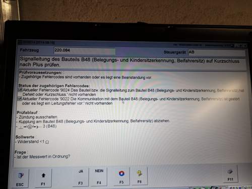

Wie im Titel bereits erwähnt, hat es nun auch uns erwischt. Leider hatte ich heute nur kurz Zeit den Rechner zu bemühen und kann nur mitteilen das diese Platin bedampfte und in wochenlanger Handarbeit hergestellte (nur so lassen sich für mich die aufgerufene 1467 Euro erklären) matte als defekt angezeigt wurde.
S hin oder her bin ich gerade etwas ange***, und dachte euch an meinem versauten Sonntag teilhaben zu lassen.
Meine Frage wäre nun folgende: nach einiger Recherche bin ich zu dem Schluss gekommen, daß eine eindeutige Aussage nur durch ohmsche Messung gelingt.
Hat evtl. Jemand hilfreiche Tips wie dies zu bewerkstelligen ist und ob auf was zu achten wäre. Hinweise auf WIS werden vorab mit einem Dank bedacht.
Den Sitz auszubauen kommt schon aus zeitlichen Gründen nicht in Frage, die Anschlüsse hoffe ich sind auch im eingebauten Zustand zugänglich.
Also vielen Dank für jegliche Hinweise und euch noch einen geruhsamen Pfingstmontag.
Grüße Christina

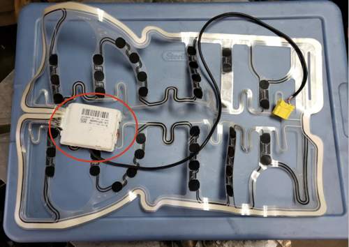

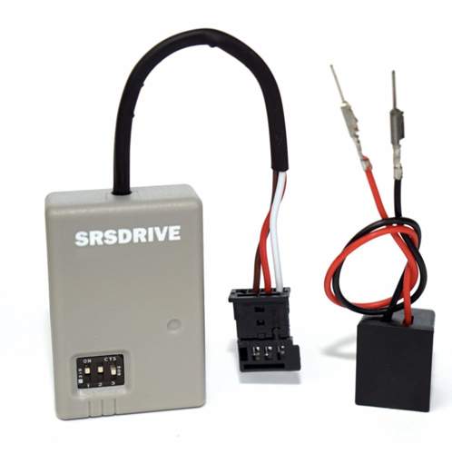

Mit dem Multimeter kannst Du da gar nix an der Sitzerkennungsmatte messen - wie Du in Bild 1 siehst hat das Teil das kleine helle Steuergerät. Die Matte ist kein einfacher Ein/Aus Schalter. Wenn das so wäre könnte man durchaus das Ohmmeter benutzten.
Das Diagnosewerkzeug ist eben die SD die Du ja bereits benutzt hast.
Das Steuergerät wertet offenbar auch das Gewicht des Beifahrers aus ?
Es gibt Leute die das Erneuern der Matte ganz vermeiden indem sie einen sog. Emulator einbauen [Bild 2].
Wenn Du unter "Passenger Air Bag Emulator Mercedes" im Netz suchst wirst Du die Dinger von der Fa. SRS finden.
Der Sitz braucht dafür nicht ausgebaut werden, da die Steckkupplungen vorn unter dem Sitz zugänglich sind.
Der Emulator täuscht dem System folgendes vor:
1. Sitz ist belegt
2. Sitzgurt ist eingesteckt
Nach dem Einbau der beiden Teile ist dann keine Warnung mehr im Kombiinstrument vorhanden.
Wenn man den Emulator fahrzeugspezifisch bestellt sind die richtigen Stecker dran so daß keine Lötarbeiten nötig sind.
Im Falle eines Unfalls wird der Beifahrerairbag natürlich immer ausgelöst, obwohl kein Beifahrer vorhanden ist.
Es ist eine billige Lösung um die hohen Reparaturkosten für die Erneuerung der Matte zu vermeiden. Sicherlich nicht für Jedermann akzeptabel ?

Wieso muß "Sitzgurt ist eingesteckt" vorgetäuscht werden ?
Chichester
Hallo Chichester,
wenn Du dem SRS Steuergerät nur das Signal "Sitz ist belegt" gibst kommt keine SRS Warnung mehr.
Das SRS ist aber nicht happy weil jemand auf dem Sitz hockt, der den Sitzgurt aber nicht eingesteckt hat. Also geht dann die Sitzgurtwarnlampe an um Dich daran zu erinnern Du sollst Dich anschnallen.

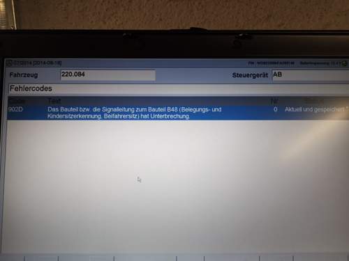

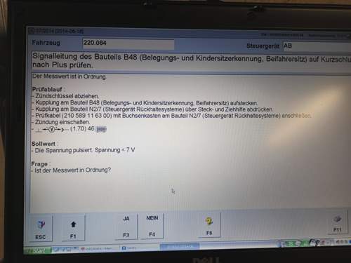

Das mit dem Steuergerät ist natürlich plöd, gehe heute nochmal ran und poste die Meldungen.
Zuerst dachte ich es selbst zu machen, aber geht dabei was schief so wird es wohl erst richtig teuer.
Im Bild 2 sind auch die von mir im Eröffnungsthread angesprochenen Prüfschritte zu sehen. Als ich auf dem Sitz Platz nahm war noch alles ok, erst nach einer Bewegung kam die berüchtigte Meldung.

Dann war deine Recherche doch okay. Gemäß Bild 3 muss die Kupplung aufgetrennt werden und bei ausgeschalteter Zündung ein Widerstand kleiner 1 Ohm in Richtung Sitzung gemessen werden. Die Kupplung B48 eventuell mit Starfinder suchen.

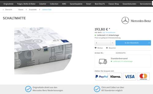

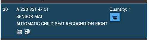

Sitzbezug abnehmen und das Teil einbauen ist kein Hexenwerk. Das ist nur ein Samstagnachmittag Zeitvertreib und etwas Gefrickel. Dabei kannst gleich den inneren Unterbau des Sitzes tauschen, kostet nicht viel und der Sitz ist wieder wie neu. Was kostet die Matte ohne Lohnarbeiten?
@mspeugeot
@Bamberger_1 1467 Euro gerundet. War die einzige Teile #, welche ausgegeben wurde A2208211681
