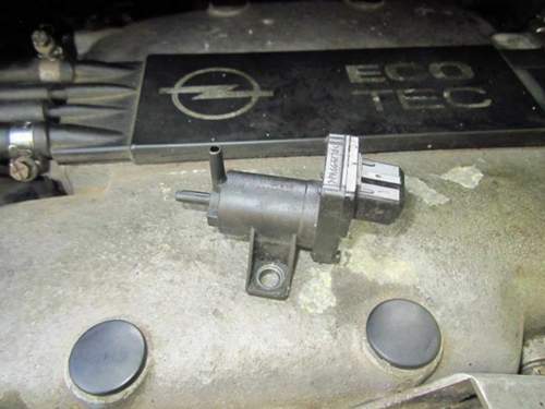

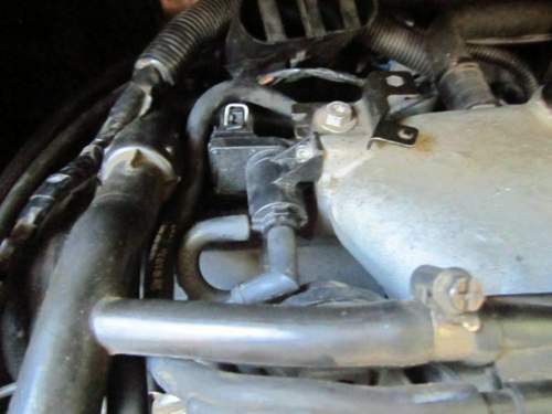

Ach ja, das Tankentl.Ventil habe ich auch getauscht, ich hoffe das es das ist ,(siehe Bilder) bringt nix, wird auch immer noch als Fehler beim Auslesen gebracht.....Kabelbruch?!
Img-9847
Img-9845

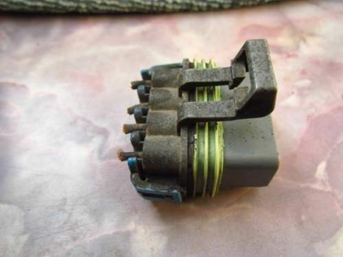

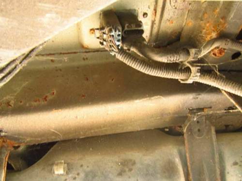

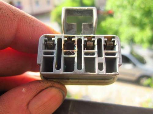

Aber, ich habe den Fehler gefunden........hurra !!!!!
nachdem ich die Batterie ausgebaut und die Massekontakte blank gemacht habe.......ging immer noch nix.
Dann habe ich mir an Sini 2, der auf der Hebebühne ohne Zylinderköpfe, den Tank angeschaut und den Benzinfilter und den komischen schwarzen Kasten vor dem Tank und dem 4 pol Stecker, der unten in einer Dose, welche in der Bodengruppe sitzt eingesteckt wird.
Diesen habe ich dann mal beim Problemkind abgesteckt und mir rieselte sekundenlang weißer Korrosionsstaub entgegen.
Da half auch kein Kontaktspray mehr. Ein Kontakt war total weg.
Habe dann an der linken Schiebetüre den Sitz raus, das Einstiegskunststoffteil weg, den Teppich etwas aufgeschnitten, um von hinten bzw. oben an die Dosen ranzukommen.
Maroden Stecker abgezwickt, 10 er Loch in Bodengruppe gebohrt, Kabeldurchführungsgummitülle rein,
die 4 Adern durch und direkt am Kabelbaum angeschlossen. Silicon zum Abdichten und siehe da,
die Kiste läuft wieder. Jippie.
Also, muß nicht immer die Benzinpumpe sein, manchmal ist ein Stecker das Schwein.
Prüfe stets auch kleine Sachen, die eine große Wirkung machen.
Sein nie verzagt, sei stets vergnügt, bis der Sini wieder über die Straßen fliegt.
Danke für Eure Tips.
Ursache für die Steckerkorrosion war nicht Wasser von außen, sondern es muß mal Wasser in Auto gekommen sein, (Schiebetüre offen bei Regen oder so) Da die Dosen in einer Blechvertiefung sitzten, sammelt sich das auch das Wasser und kann so von hinten/oben in die Steckverbindung laufen.
