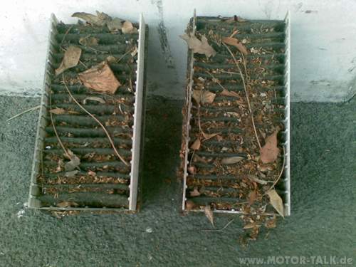

Mahlzeit,
hast Du mal den Innenraumfilter kontrolliert,der ist hinter dem Handschuhfach.Mußt dazu nur die Klappe aufmachen und dann nach vorne rausziehen.Sind 2 Stück,den einen kannst du gleich rausziehen und der andere ist links daneben.Wernn die zu sind kommt da auch keine oder kaum Luft durch.Das Problem hatte ich auch erst,aber nach Filterwechsel ging es dann.
Gruß, der neue Sintra Fahrer

PS: anbei mal wie ein Pollenfilter nicht aussehen sollte.. Ich war erschrocken.. 😰😰😰
Foto514

P.S. @fetzer91: Das Bild ist krass. Das muß man sich normalerweise als Poster in die Halle hängen :-)

Achso....Tante Edit fügt noch hinzu... Prüf bitte auch die Innenraumfilter....wie die aussehen können, siehst du weiter oben. Und dann kommt da auch nur nen laues Lüftchen...
