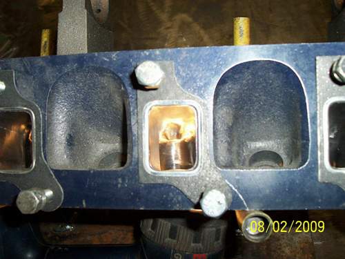

Nebenbei hat der OHC noch ganz andere Hürden zu meistern , die Auslässe sind viel zu klein , da steckt schon die erste Drossel , dann läuft beim Serien-Abgaskrümmer der 4. Zylinder gegen den Abgasstrom , dieses Problem kann man mit dem Abgaskrümmer vom OHC-RS 2000 und dem passenden Hosenrohr beseitigen .
Nicht ohne Grund fand man beim Ford-Tuner viele asymetrische Tuningnocken mit mehr Grad auf der Abgasseite .
Auf dem Bild kann man gut erkennen , das die zwei Abgänge beim RS-Krümmer im Gegensatz zum Serienkrümmer um 90° verdreht sind .
Kleiner Tipp , nur die gedrosselten OHC's im Transit , hatten am Abgaskrümmer nur ein Rohr als Abgang !
Kruemmer-rs2000
