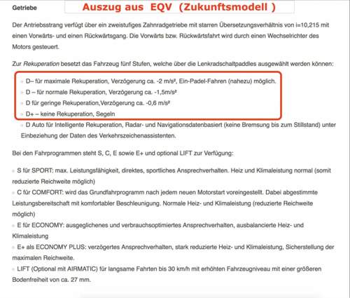

Nachtrag zur Energie-Rückgewinnung:
Die im" Verbrenner"-Fahrzeug erzeugte Rekup.-Energie grenzt durch die geringe Leistung der üblichen LiMa von ca. 2,8 kW (14 Volt und 200 Amp. = 2800 Watt ) mehr an eine techn. Spielerei zu Lasten des fast immer nur teilgeladenen Pb-Starter-Akkus (92 Ah ) ... siehe Bild 1
Für die zukünftigen Elektro-Mobile mit Antriebsleistungen von EQV mit 150 kW - Motoren ergibt die bereits konstruktiv begrenzte Rekup.-Leistung (50 bis 90 kW ) weit mehr Effektivität, zumal ein Teilladezustand für den Lithium-Ionen-Akku eher lebensverlängernd sich auswirkt, als bei dem sulfatierenden teilgeladenen Blei-Akku. ... siehe Bild 2

als Vergleich beträgt die Rekup. auf die 200 Amp. Standard-Lima 2,8 kW nur 2 % der mögl.
Leistung eines E-Antrieb-Motor mit 100 % bei 150 kW Maximal-Leistung (verwend. nur max. 90 kW)
