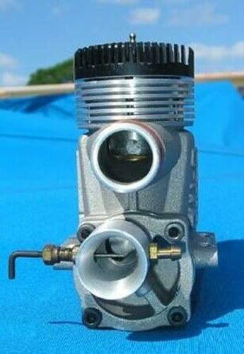

Hallo Jürgen,
doch natürlich läuft er, aber nur wie mit völlig offener Drosselklappe - sogar noch ein wenig besser, da der Widerstand selbiger fehlt. Ich möchte dich auf die Pylon Racer der 60er bis 80er Jahre hinweisen, deren Verbrenner (zumeist 2 Takter) haben Vergaser ohne Drosselklappen (siehe Bild) und laufen ohne Regelung der Luftmenge (die Aufgabe der Drosselklappe) zwar nur in einem sehr engen Drehzahlbereich (nur das Gemisch kann man einstellen) - aber sie laufen 😉
Marc
