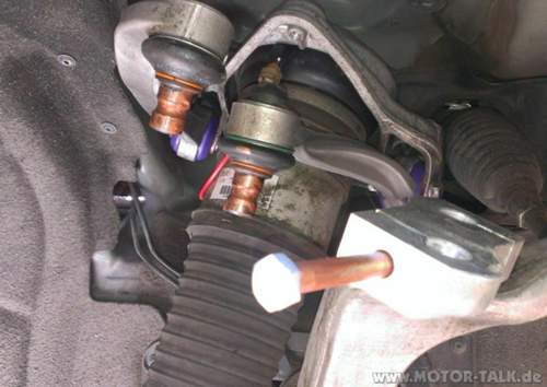

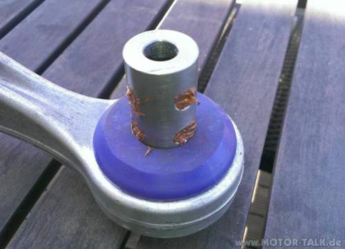

Ich habe schon an vielen Fahrwerks- Kompetenten die serienmäßigen Gummilager durch PU Buchsen ersetzt und hatte noch NIE Probleme mit dem TÜV
Speziell einer neuer Prüfer der wirklich aber auch wirklich überhaupt nicht hatte durchgehen lassen hatte sich letztes Mal bei meinem A6 4F explizit diese Buchsen an den oberen QL angesehen nachdem ich aufgrund von Rissen in den Gummibuchsen keinen TÜV bekommen hatte.
Das Angebot einer freien Werkstatt belief sich auf knapp 1000 € also hatte ich (was ich schon immer machen wollte) diese Gelegenheit genutzt und mir PU Buchsen montiert. Kosten ca. 1/10 also 100 € für 4 Buchsen und etwas Arbeit.
Das Prinzip der PU Buchsen unterscheidet sich auch grundlegend von dem der serienmäßigen verbauten. Bei den Standard Buchsen habe ich je nachdem wie das Fahrwerk steht IMMER eine gewisse Torsionsvorspannung. Bei den PU Buchsen dreht sich eine massiver Bolzen in der Buchse selbst. D. h. QL bleibt dort stehen wo ich ihn hin drücke. Der Unterschied beim Fahren ist deutlich spürbar.
Im Übrigen kann ich die defekten gerissen OEM Gummibuchsen durch gleiche ersetzen die auch keine spezielle Nummer bzgl. Zulassung haben.

Der QL selbst bleibt ja Original und an seiner Festigkeit ändert sich auch nichts.
Buchse-vor-eindruecken
Pu-buchse-eingepresst
Montiert-boese-schraube-mit-k-fett
