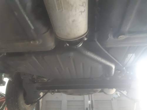

Hallo!
Wollte euch nur mal fragen, wie man die Stellen bei der Heckscheibe reparieren kann, und ob der Ascona mit TÜV bis 10/2022 seine 1300 € wert ist. Der Rost auf der Tür ist, was ich so erkennen kann, noch oberflächlich, wenn nicht gibts die Dinger für 70 Euro online.
Nur über die Radläufe traue ich mich jetzt noch nicht so drüber..was muss man denn für eine Reparatur des linken hinteren Radlaufs im Pfusch einberechnen, wenn ich es nicht selber machen will?
Im Anhang noch die schöne Front mit den Nebelscheinwerfern 🙂

Das Drama neigt sich langsam dem Ende zu. Innenradhausbleche einschweißen wird heute beendet, genau wie das Verkitten und anschließende Abschleifen der neuen Bleche außen. Da ich auf Stoß geschweißt habe, sollte das ja gleich gemacht sein.
Ein Freund hat mir von einem Flüssigmetall-Komponentenkleber (?) erzählt, den soll man auf die Schweißnähte auftragen, um die Poren zu verschließen. Was haltet ihr davon?
Wenn es ewig halten soll kommst du am Zinn nicht vorbei. Alles was reißen könnte, ist eine potenzielle Wassereintrittsstelle.
Das soll die nächsten drei Jahre halten, dann bin ich schon recht zufrieden. 😁
Mission TÜV ist seit Dienstag abgeschlossen. Im Alltag kann der Ascona mit allen anderen leicht mithalten. Heute habe ich auf der Autobahn einem neuen VW mit Panne angeboten, ihn abzuschleppen. DAS hat mir vielleicht Genugtuung verschafft. 😁
