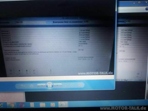

Sind die Injektoren wirklich defekt? ML funktioniert perfekt. Vielleicht ist Düse 1 zur Steuerung?
Img-20190112-121840
@stefan75101 schrieb am 20. Januar 2019 um 19:12:33 Uhr:
Nein.
Aufgrund des Unterschiedes von Injektor 1 zu 3+5 wäre ein Austausch von Injektor 1 anzuraten.
LG Ro

Und wer soll die Texte im Foto lesen können?
Nein.
LG Ro

Ich habe jetzt einen Bardal Düsenreiniger hinzugefügt und nach einer Weile wird es einen Check geben.
Wenn deim ML normal läuft und nicht räuchert wurde ich da erst mal gar nichts tauschen.
Anhand der Vorgabe wäre ein Injektor bei +5 oder mehr erst kritisch, allerdings sagt dieser Wert nichts zum Spritzbild im Zylinder.
Mach dich erst mal kundig wer bei dir im Raum Injektoren prüft und überholt und lass den auf Zylinder 1 allenfalls mal überprüfen.
Prüfung ohne Reparatur kostet bei meinem Lieferant 30,- Euro oder mit Reparatur wenn möglich 90,- Euro.
Oder im Austausch 120,- inkl. Mwst.

Kostet bei meinem Lieferanten max. 90,- Euro,
das heißt prüfen plus Reparatur mit Ersatzteilen inkl. Steuer.
Maximal 2 Stunden Wartezeit bei Kaffee und Kuchen oder ein Austausch Injektor mit Garantie für 120,- wenn es schnell gehen soll.
Ist bei mir in der Nähe und die haben sich auf Turbolader, Hochdruckpumpen und Injektoren für Diesel Fahrzeuge spezialisiert.
Liefern gute Arbeit ab und sind doch recht günstig, da brauch man keinen dubiosen Händler bei Ebay.
