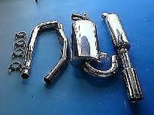

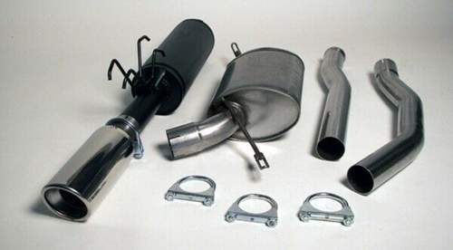

mein originaler Auspuff ab Kat hat seine Schuldigkeit erfüllt, jedenfalls denkt das u.a. der TÜV 😁
Wenn das Teil schon neu muß, gibt ja verschiedene Möglichkeiten....
  • Original oder Nachbau
  • TME ist wohl sehr empfehlenswert, aber auch leicht außerhalb meiner geplanten Preisskala 😉
  • Simons, Ferrita und ähnliche
Nun schau ich erstmal bei Simons. Edelstahlversion ist wohl Pflicht, will man nicht alle 2 Jahre das Teil erneuern.
Nun gibt es aber dort auch 2 verschiedene
020-H5R
020-H7.
Weiß jemand wo der Unterschied - außer der leicht unterschiedlichen Rohrlage und dem 2ten Schalldämpfer- liegt oder welche Version ´empfehlenswerter ´ist.
Fahrzeug ist ein V70 T5 ´98 Auto mit 2 Schalldämpfern ohne SH.
Danke

@DeeperV70 schrieb am 27. März 2015 um 23:08:02 Uhr:
@steidle
1. Link ... Auf dem Bild ist die Simons zu sehen die nur noch teurer verkauft wird !!! 650 € die müssen wol spinnen !!!
2. Link ist abgelaufen Angebot steht nicht mehr !!!
3. Link sind auch alles die Simons Anlagen und auch zu teuer !!!
Ich hab jetzt in dem Schon beschriebenen Shop die SIMONS EDELSTAHL 1 ROHR für 389€ inkl. versand Bestellt !!! Billiger geht nicht !!!
MFG
Schau mal hier das war der 2te Link die abgelaufene.
Das müsste auch die Simons sein? Oder
Poeff
Könnte auch eine Friedrich Motorsport oder eine Master of Sound oder eine North Exhaust sein...
Ist doch eh alles dasselbe, denn gefertigt werden ALLE diese Anlagen (wie auch die simons) bei RAY in schweden. Da gibt es keinen Unterschied in Klang oder Materialqualität.
Den Unterschied zwischen RAY-Anlagen und dem Rest erkennt man an den Schweissnähten und teilweise an der Form bzw Anordung der Schalldämpfer.
Markus
Ja das ist eine Simons ! Würd ich jetzt mal sagen !!!
Sie ist aber komplett vercromt und auch nur für die 145PS sauger zu gebrauchen !!! Da 2 Schalldämpfer !
crom auspuff
Die turbomotoren haben nur einen Schalldämpfer da mehr abluft weg muss !!!
@DeeperV70 schrieb am 30. März 2015 um 02:16:23 Uhr:
crom auspuff

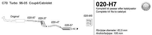

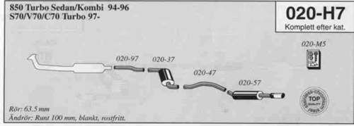

Das stimmt nicht!
Die Anlage mit Mittel- und Endschalldämpfer sind auch für turbo Motoren! Habe die jauch auch von bsr (RAY) verbaut 😁 Die sind für Wagen mit "Standheizung" und leider immer ohne deutsche oder EU Papiere!
020-h7
Ray-020h7-1
Ray-020h7-2
wieder was dazu gelernt >😉
