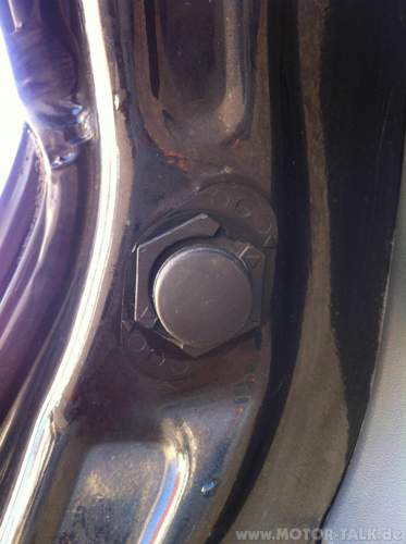

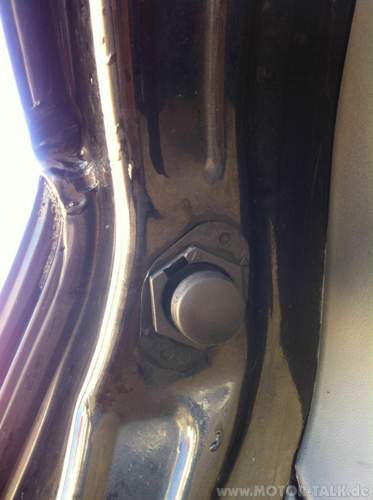

Wenn man die Anschlagspuffer etwas nachstellt, braucht man die Heckklappe einfach nur zufallen lassen.
Img-3659
Img-3662
Hey,
danke Dir für deine Fotos. Dabei ist mir eben aufgefallen, das der links "inner" Teil des Puffers bei meinem Signum fehlt.
Der Rechte scheint "ganz" drin zu sein.
Ich werd mir beim FOH einen neuen Puffer besorgen und dann meld ich mich wieder.

Dann müsste der Kofferraumdeckel erst recht von alleine ins Schloss fallen, wenn die Puffer ganz drinnen sind.
Original geschrieben von martin7791
Original geschrieben von wilber
Hey,
Macht er aber defintiv nicht.
Es muss ja auch einen Trick geben wie dass "ab Werk" eingestellt wurde. ich hab da bestimmt 15min lang probiert bis ich es so hatte, dass es sauber geschlossen und auch nicht mehr geklappert hat.
Und die Puffer auch mit einem 19er,21er oder sogar 23er Schlüssel Handfest anziehen.
