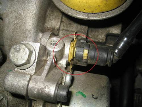

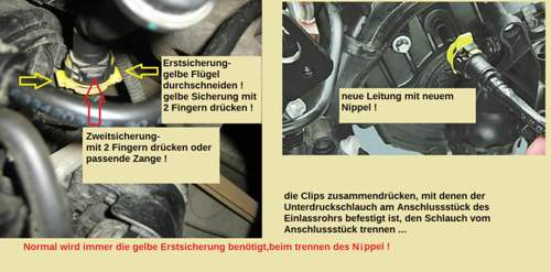

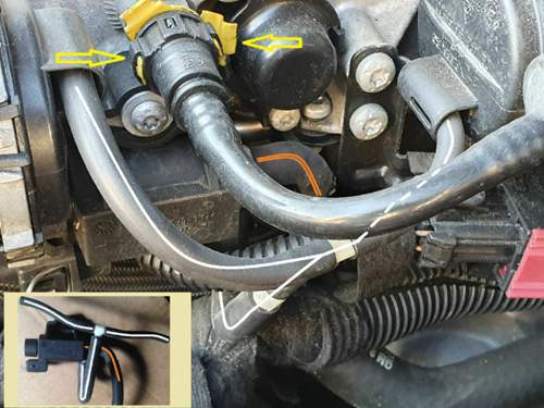

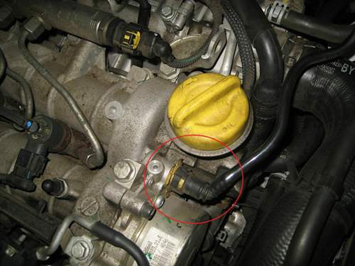

Nachtrag2
mir ist aufgefallen, daß das Auto nur so langsam anfährt wenn es mehrere Tage gestanden hat.
Heute hatte ich (nach 48 Stunden Standzeit) wieder das Problem. Ich habe dann aber auf dem Hof ein paar Minuten das Auto im Stand laufen lassen bis der Lauf ruhig wurde und dann konnte ich danach normal losfahren.
Eine Frage noch:
Wie löst man diese Leitung ohne etwas kaputt zu machen?
Dann nochmals vielen Dank und allen Motor-Talk Nutzern einen guten Rutsch und ein besseres 2022
Viele Grüße
Kaukel
