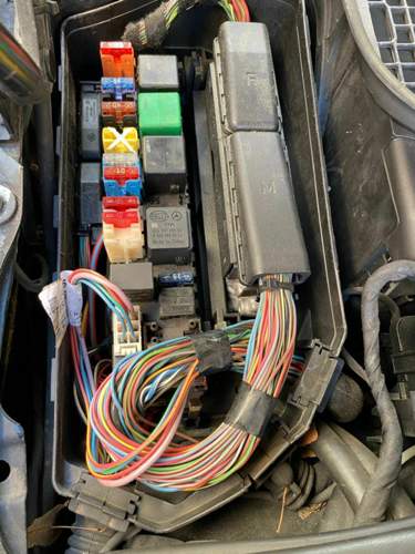

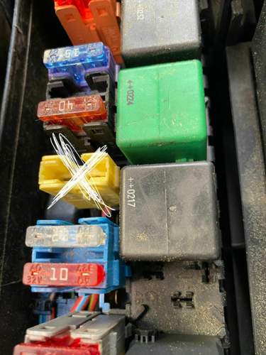

Hallo. Weis jemand was der gelbe steckplatz für die sicherung ist siehe bild. Wenn ich da eine sicherung rein gebe, kommt von der Richtung ein gebläse auch ohne Zündung. Aus dem sicherungsplan, werde ich nicht schlau.
W220 mopf 320 cdi

Nach genauer Betrachtung scheint die bei Dir fehlende Sicherung die f41 für den Zuheizer zu sein.
Bei Deinem Mopf Diesel könnte das eine Standheizung "light" sein.
Da gab es schon diverse Diskussionen, weil einige wohl auch eine andere Zusatzheizung haben.
Da ich mit meinem Benziner nicht betroffen war, habe ich das nicht genau "auf dem Schirm", musst gegebenenfalls mal über die Suche gehen.
Oder hast Du vielleicht sogar eine Standheizung, die nicht funktioniert?
Schau mal in die Datenkarte oder auf den Aufkleber neben der Reserveradmulde, ob Du den Code 228 für Standheizung findest.

Hallo. Nein ich habe keine standheizung. Dann müsste es so wie du sagst der zuheizer sein. Kann schon möglich sein weil wenn ich den knopf zuheizer neben dem schalthebel drücke, leuchtet die rote led nicht oder ist das Außentemperatur abhängig?
Aber komisch warum die dann da fehlt. Weil wie gesagt das gebläse läuft ohne zündung sobald ich die Sicherung reingebe. Muss ich mal überprüfen was sich tut wenn ich die Zündung anmache mit sicherung drinnen.
Macht auch weiter bei Zündung an und auto an sowie bei zu. Na ja. Keine Ahnung was das ist
