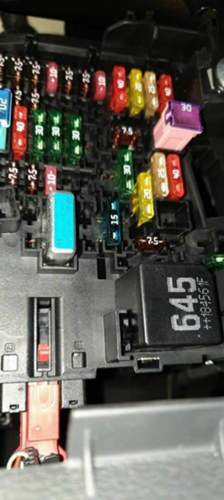

Hallo Freunde,
die Klappung der AHK geht nicht mehr. Jetzt wollte ich die Sicherung kontrollieren
und finde den Kasten nicht. Im Handschuhfach war auch negativ.
Bitte um Hilfe.

Fahrerseite, Armaturenbrett links unten, neben Ablagefach links unter Lenksäule.
Muß da was abgeschraubt werden?
So, Sicherungen (innen) gefunden. Man muß das kleine Ablagefach ausbauen.
Kennt sich jemand mit den Sicherungen aus.
Laut Handbuch vom Auto soll es #52 sein.
Ich sehe keine kaputte Sicherung!

Wer sagt das die Sicherung kaputt ist ? Wie leuchtet die Anzeige am Schalter ?
Die Anzeige am Schalter ist rot und Dauerlicht.

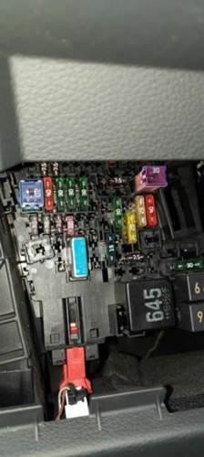

Hallo, bei meinem RSQ3 (12/22) ist das genauso.
Nach einem Kurzschluss in der Wohnwagen Beleuchtung geht der Dauerplus nicht mehr
und die elektrisch mechanische AHK lässt sich
nicht mehr einklappen. Auch bei mir fehlt der
Sicherungsblock mit den Nummern 54-57.
Hier stimmt das Bordbuch nicht.

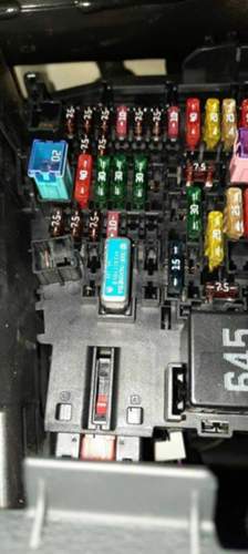

Weiß jemand wo die Sicherungen wirklich sitzen?
Die 4 Sicherungen für die AHK sitzen nicht im
Sicherungshalter links vom Lenkrad sondern
dahinter. Sie sind vom Fußraum aus zugänglich.
Es muss nichts abgebaut werden. Die Sicherung
für den Dauerplus der AHK Steckdose ist auch
für die elektrisch entriegelbare AHK zuständig.
