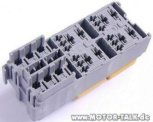

Naja, du musst ja dickere Kabel von der Batterie zum Schalter (Sicherung) ziehen und dann wieder zum Verbraucher. Mit Relais, ist es nur ein dickes Kabel zu dem Verbraucher. Die Relaisbank wird durch eine Schiene eingespeist. Gleiches für die Schalter im Innenraum. Dort wird nur +12V aufgelegt (oder nur Masse, wenn man einen lowSide-Switch draus macht!) So braucht man nur wenige teure dickere Kabel und einige dünne günstiger Kabel. Schalter können auch Günstige sein! Standard-Relais kosten nen Witz! (~3€)
Dickes Kabel für die Relaisbank, welches die Arbeitskontakte einspeist und die eine Seite der Spule. der Schaltkontakt des Arbeitskreises geht zur Last. Der zweite Steuerkontakt geht zum Schalter und wird auf Masse gelegt, wenn der Schalter betätigt wird. (Das Relais schaltet!)
Pro geschalteten Stromkreis dürfte das gesamte Material unter 10€ kosten. (Je mehr Stromkreise, je günstiger wird es zudem!) Auch, sind keine fetten Kabel im Innenraum, die bei Problemen einen Kurzschluss erzeugen und ggf. nen Brand auslösen.
Bei einem Bekannten habe ich in seinen Stoppelfeld-Renner einen modularen Sicherungkasten komplett aufgebaut. Die Stromkreise wurden zentral geschaltet und waren einzeln abgesichert.
MfG
Relayholder
