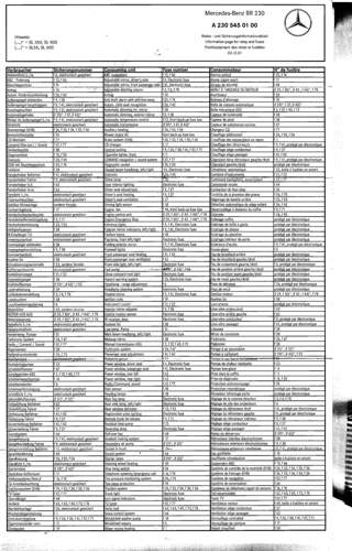

Ich suche einen Sicherungs- und Belegungsplan für meinen MB SL 350 R230, EZ 2003 in DEUTSCH.
Einen in englisch besitze ich aber mit dem Verständnis tue ich mich schwer.
Vielleicht kann mir jemand sowas zumailen, an ( matespitz@msn.com), oder einen entsprechenden Tip geben.
Ich würde mich sehr darüber freuen.
Allen noch einen schönen Tag und vorab Danke.

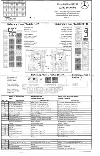

Zumindest nicht in den Deckeln. Lt Handbuch gibt es einen ausgedruckten Sicherungsplan beim Bordwerkzeug im Kofferraum, also dort, wo er niemals verloren gehen kann.
Also ich hätte einen Plan aus dem Kofferraum. 350 SL, allerdings EZ 03-2005. Meines Wissens war da eine Mopf dazwischen.
Bitte sehr die Pläne sind immer dreisprachig.
Als Bilder anbei.
Sicherungen1-seite
Sicherungen1-seite
wenn das ausreicht, gut,
Aber das mit dem immer dreisprachig ist so nicht richtig. Meise sind nur in D.
Aber wenn wir gerade dabei sind, was soll mir eigentlich elektronisch gesichert sagen? Dass ich da keine Sicherung ziehen kann habe ich verstanden.
@tamandur schrieb am 13. August 2025 um 22:33:45 Uhr:
Da ist eine Art Sicherungsautomat eingebaut, der sich nach Beheben des Fehlers selber wieder aktiviert.
Art Sicherungsautomat den braucht man aber nicht zu suchen ! Der ist im Steuergerät verbaut!
