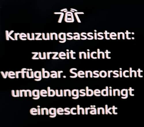

Ich habe vor gut zwei Wochen einen Audi Rs6 erworben, frisch vom Audi Händler. Nun wollte ich meine übliche Kühlbox in den Kofferraum packen doch diese sprang nicht an Da ich los musste habe ich Sie stecken lassen und bin los gefahren. Wenig später habe ich die (Angehängten Bilder) Fehler bekommen, es ging soweit das das Auto sagte ich müsste zum Service da diese Systeme komplett ausgefallen sind. Es regnet also ging ich davon aus das, das Problem sein könnte, vor allem da, als es aufgehört hat die Systeme wieder ansprangen. Ich habe einen Termin bei Audi ausgemacht, beim ersten Mal haben Sie das Öl kontrolliert und nichts wegen der Sensoren gefunden (nichts im Fehler Speicher) und beim zweiten Mal meinten Sie hätten was im Speicher gefunden (obwohl der Fehler nicht erneut war) und dieser Fehlercode für einen software bug stünde der 2025 gelöst werden sollte. Ich war zwar froh das das Auto nichts hätte doch wundert mich es mich schon sehr das es so einen Bug geben soll vor allem da der Händler mir defekte Winterreifen verkaufte und bei der Probe fahrt dies nicht merkte, ich ohne Kenntnis merkte recht schnell das das Auto sich sehr komisch anhört.
Hatte diese Sensorfehler bis jetzt nur manchmal im Regen aber gefühlt auch nicht immer.

Fehler 1
Fehler 2
Fehler 3

Das Verhalten ist bis auf die Sicherung normal. Die Steuergeräte für die Fahrerassistenz haben mit der 12V Dose nichts zu tun und sind auf anderen Sicherungen. Die Assistenz fällt im Regen gerne aus, sobald dieser aufhört, geht sie wieder. Im Handbuch ist eine Liste der Sicherungen, such Dir mal die für die Steckdose und schau, ob die defekt ist. Du kannst auch einfach ein anderes Gerät einstecken und auf diese Weise prüfen,ob es die Dose ist.
