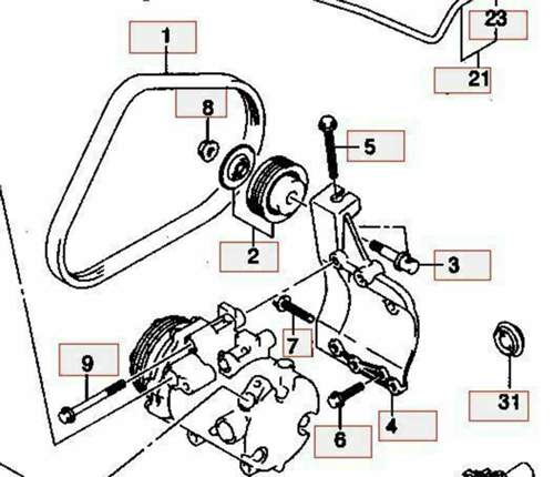

kennt jemand von euch einen Shop oder Homepage auf der es Explorationszeichnungen und die dazugehörigen Ersatzteilenummern gibt.
Im Werkstatthandbuch sind keine Teilenummern vermerkt.

Wer zuletzt an dem Wagen den Riemen spannen wollte hat die Schraube abgerundet und bevor ich die Radverkleidung abmontiere und mich an den Spaß wage wollte ich paar Teile zum wechseln parat haben.
Keilrippenriemen-Spannrolle (Klima): SKF VKM66008
Ich bräuchte noch die Teilenummer für die Schraube der Keilrippenriemen-Spannrolle der Klimakompressorseite.

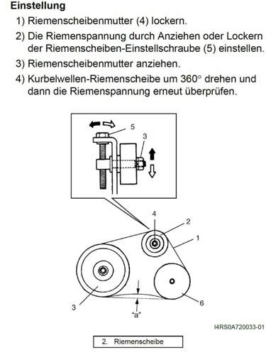

ich meine die Schraube die die Keilrippenriemen-Spannrolle am Motorblock hält. Zum Spannen des Riemens der Klimaanalge soll man zuerst die Spannrolle lockern und dann an der Mutter? des Spanners die Spannung einstellen, zuletzt die Spannrolle wieder festziehen.
Du meinst also die Nummer 5 im Bild? Keinen Ahnung wie man das fertig bringt die rund zu drehen, aber die Nummer ist:09103-08352-000
andreasb

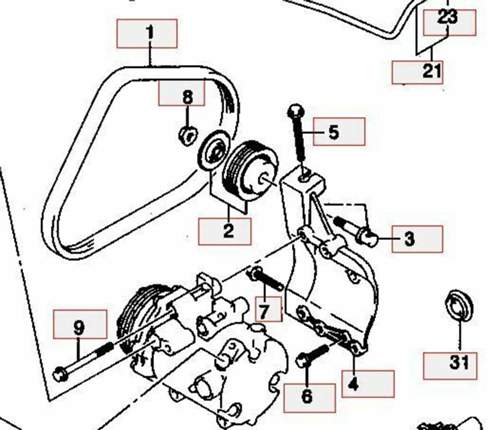

Unbenannt
@andreasb schrieb am 14. August 2019 um 17:11:38 Uhr:
andreasb
Das ist jetzt peinlich. Du hast recht, es ist eine Mutter. 😁
Ich meinte die 8 auf deiner Skizze.
Hat sich aber damit erledigt.
Danke Dir!
Das Ding war bei versuchen von oben es zu lösen so fest, dass ich davon ausgegangen bin, dass es eine Schraube ist.

Der Vollständigkeit halber hier noch die Teilenummern sowie Preise (netto) beim örtlichen Händler:
[2] 49160-70AA0-000 Spannrolle (83,38€)
[3] 49161-60B10-000 Schraube (11,05€)
[8] 08316-1010A-000 Mutter (1,98€)
Bei der Spannrolle übertreibt Suzuki, die sollte man sich auf jeden Fall im After Market besorgen, gibt es für ca. 30€.
