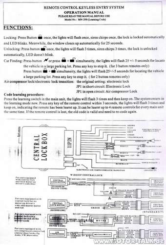

Hallo Clemo,
du hast mir vor einiger Zeit einen Anschlußplan für meine neue Funkfernbedienung geschickt.
Im Plan steht das die rot markierten Kontakte nicht benötigt werden bzw ausgepint werden, verstehe ich nicht.
Ich schicke dir beide Pläne, orig.Steuergerät und Steuergerät meiner Unifernbedienung.
Kanst du nochmal drüberschauen und einem scheinbar Oberlaien erklären wo ich was anschließen muß.
Ich möchte alle Funktionen des orig. Steuergerätes behalten und dort das Zubehörsteuergerät anschließen.
Wo schließe ich das Kabel für die Blinkeransteuerung an??????
Vieleicht an das Relais für die Warnblinkanlage???
Danke dir im vorraus.
Gruß Rene
Hallo Rene,
du hast da nur die halbe pdf-Datei eingestellt. :rolleyes:
Die rot markierten Pins entfallen bei Verwendung des Steuergerätes für Zentralverriegelung ohne Infrarot-Fernbedienung und DWA ab September 1996!
Es ging bei dem Thema um das Steuergerät mit bzw. ohne der Funktion IRF.
Ich persönlich rate dir, ein neues Thema zu eröffnen, das hier liest niemand mehr.
Gruß cleMo
