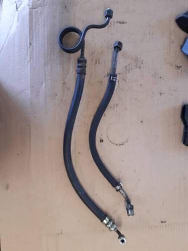

Ich suche einen servioschlauch (servolenkung behälter zSchläucheu lenkung). Unter der Teilenummer 1244662281 finde ich nur unpassende Schläuche. Die Windungen sind falsch herum. Offenbar wurde für die Limousinen die gleiche Teilenummer verwandt. Die Schläuche passen aber nicht in den Coupé. Kann mir jemand weiter helfen, wo ich da passende teil finden kann?

Hansaflex.
das alte Teil mit nehmen.
Limo, Coupé und Kombi sind da vorn aber gleich, da macht nur die Motorisierung bzw. Baujahr oder Sonderausstattung einen unterschied.

Haben die über die Modelle hinweg gleiche Teilenummern verwandt? Echt blöd. Bestellungen mit original Teilenummer führen zu unterschiedlichen schauchvarianten...

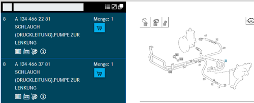

Bei der Suche mit deiner Teilenummer 1244662281 findet sich im Xentry noch eine 2. Nummer:
A1244663781
Vielleicht hat dieser Schlauch die richtige Windung?
Druckleitung-servolenkung-coupe124
…diese beiden unterscheiden sich Ja aber anhand der Vin. Bis/ab 532500 und auch nur beim 200CE (Italien). Der 230 hat Ja nur die Endnummer 2281.

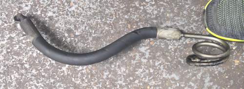

Hab zwar auch keine Lösung aber ja die unterscheiden sich wohl. Hier ein Bild von einem 250D Kombi.
Aber was sagt denn Mercedes? Auch 140€ wie bei mir 😂?

Beide Schläuche sind bei MB nicht mehr lieferbar. Letzer Preis war ca. 87 bzw. ca. 98€ für beide Sachnummern.
Ohne vollständige Vin kann man im übrigen leider kein verbindlich passendes Teil und ggf. dessen Preis und Lieferfähigkeit gemäß Produktdokumentation heraussuchen.
