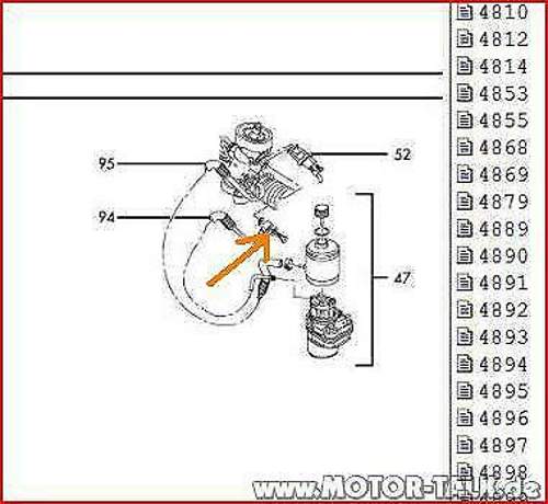

kann man Ventiel hier sehen ?
Unbenannt1
111111

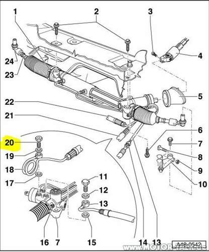

Original geschrieben von luiggi
Dieses Rückschlagventil sitzt in der Hohlschraube der Vorlaufleitung . Also dort,wo die Schläuche am Lenkgetriebe selber mit den Aludichtringen befestigt sind. Das ist diese gedrillte Metalleitung ,wo das Ventil als Hohlschraube sitzt.Mfg

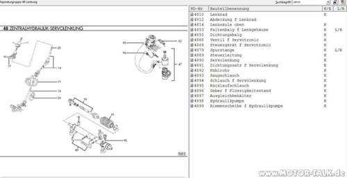

Nennt man Vorlaufleitung auch Saugschlauch?
Könnt es evtl. dieses sein ?

Ich weiss jetzt nicht ganz genau um welches Modell es bei euch geht,aber bei den MODELLEN bis 2004 usw... von Koyo oder ZF ist das Rückschlagventil zugleich die Hohlschraube für die befestigung der Vorlaufleitung ( Druckleitung) am Lenkgetriebe. Das hatt die Teilenummer 4D0 422 529 H
Was habt ihr nochmal für ein Fahrzeug? Mfg

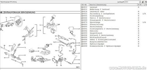

kanns du andrese geben?
Rückschlagventil ist hier
Rueckschlagventil
