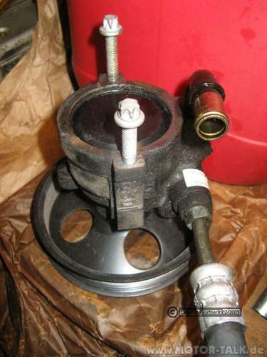

Moin Gemeinde,
ne neue ( gebrauchte Pumpe hab ich nun. Aber das scheint nur der Vordere Teil der Pumpe zu sein.
Nun würde ich gern mehr über den Aufbau der Pumpe wissen.
Wenn vielleicht jemand eine Explosionszeichnung hätte könnte ich mehr erfahren.
Vielleicht Du Kurt. Du hast ja sonst auch immer fast alles in Deinem Fundus. ;-)
Danke schon mal.
Wuddi
Im Bild im Anhang siehst du die komplette Pumpe, aber ganz zerlegt habe ich noch keine.
(Mandel hast du die alte noch? Dann schick sie mir mal zum zerpflucken)
Servopumpe-i
Servopumpe-ii
Antriebsrad-servopumpe
Natürlich nicht, da sie defekt war. Ich hätte auch nie erwartet das bei einer Servo noch "Neuland" auf dich wartet. Die ist am Tag des Austauschs noch im Schrott gelandet. Ich hebe nichts mehr auf was ich als kaputt ansehe.
Schade aber die Pumpe ist nicht identisch mit meiner.
Was ich das grad gekauft habe scheint aber auch eine Zerlegte oder falsch demontierte Pumpe zu sein. ( bin mir aber da auch nicht sicher)
Wie gesagt, sie sieht aus wie eine Flügelzellenpumpe, ohne Flügel.
Ich werd morgen mal ein Foto machen und hier einstellen.
Wuddi
Hi Wuddi,
du scheinst wohl das Teil vom 2,2L Motor erworben zu haben, das sieht in der Zeichnung jedenfalls so aus.
Die Opel Servo-Pumpen -bei den Benziner- sehen bis auf den Schlauchanschluß ja alle ziemlich gleich aus.
Nur die von den Dieseln und auch bei den großen BMW Motoren unterscheiden sich grundsätzlich.
Und als bekennender Diesel Muffel kann ich dir da auch leider nicht weiter helfen.
Die neue Pumpe vom 2,0 16V kostet aber doch auch nicht die Welt.
Servopumpe-opel-omega-b-2-0-2-0-16v-2-0-dti-16v
Servopumpen-22dth-20dth

Moin Gemeinde,
das Leiden hat ein Ende. ;-)
Hab ne gebrauchte Pumpe bekommen und heute eingebaut.
Läuft Perfekt.
So wie es den Anschein hat, sind die Pumpen beim 2,0 dti und 2,2 dti wohl die gleichen.
Die aus den Benziner passt definitiv nicht.
Ich hoffe das hilft noch jemandem weiter.
Grüße und bis nächstes Mal.
Wuddi
