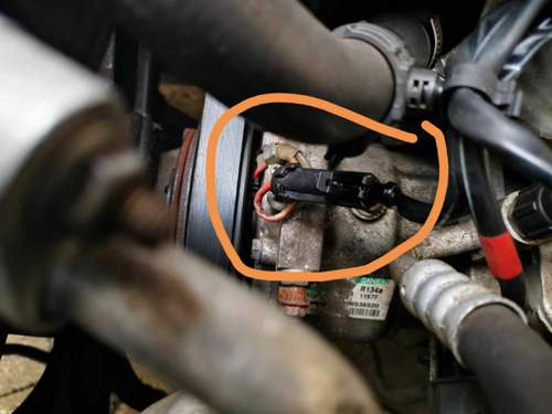

So hab jz nochmal genauer geschaut und ein Schlauch gefunden der undicht ist.. Wobei der servolenkung jz wieder einigermaßen ging.. Also nicht ganz so schwerfällig wie gestern aber auch nicht perfekt hier ein Foto von dem Übeltäter kann mit jemand sagen was für ein Schlauch das ist?
Schlauch
Scheint sich um einen Klimakompressor Anschluss auf dem Foto zu handeln also falscher Punkt.
