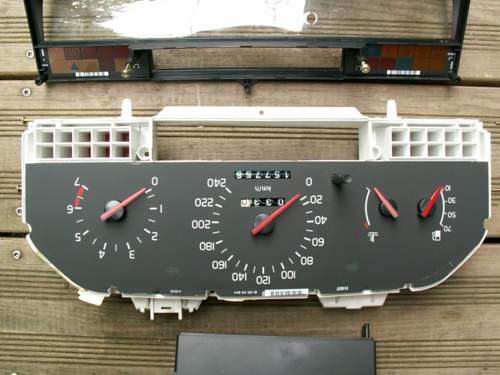

Hallo zusammen, leider lässt sich bei meinem Elch die Servicelampe nicht mehr zurückstellen. Wir haben es mit einem Servicerücksteller und mit Delphi (über Laptop) versucht. Leider klappt das nicht...
Ist ein 10V aus BJ 96 und das rückstellen geht bei mir nicht über die Tachoeinheit.
Jemand eine Idee woran das liegen könnte?

klingt nach einem Yazaki Tacho ?
Bei dem VDO funktioniert es mit Delphi.

Nein, aber danke....habe einen VDO Tacho....
Ich bekomme sie immer damit aus, eine von den 5 Methoden hat funktioniert:
Quelle:
https://www.autogas-umbau.in/.../
Hier nun also die 5 Möglichkeiten, die ich recherchieren konnte, die Service Lampe zu löschen:

Probiere den originalen Volvo Tester. Wenn es damit auch nicht geht dann hat wohl dein Tacho ein Defekt.
Hast du eine Flache Gummikappe links neben dem Tageskilometerrücksteller? Wenn ja ist dies der Rückstellknopf für die Serviceleuchte. Und du hast kein VDO Kombiinstrument. Puhl die raus und drück den Knopf dahinter.
Bei meinem 96er TDI mit VDO Tacho geht es mit Delphi, Volvo-FCR oder mit BrickDiag. Kommst Du denn mit dem Delphi überhaupt in dein MSG rein und kannst Fehler auslesen?
Beim Ölwechsel bei MC-Oil haben sie einen Gutmann-Tester, damit geht's auch. Falls die bei euch in der Nähe sind, fahrt doch mal dort hin. Oder wie scutyde schon sagte, beim Freundlichen mit dem origalen Tester versuchen.
