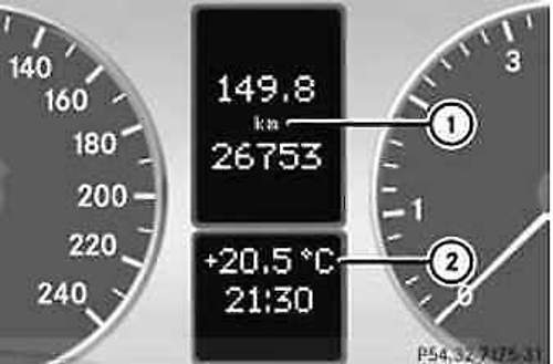

Hast Du, bevor Du die Zündung einschaltest und den Knopf 3x drückst, auch am Display die km-Anzeige (siehe Bild) eingeschaltet?
Display
@PaulePlus schrieb am 2. November 2018 um 08:43:58 Uhr:

Den Tacho (das KI-Mäusekino) vor Aktionsbeginn umschalten auf "Gesamt-Kilometer" (nicht Tages-Kilometer !!!), dann ...
1) Zündung auf Pos. 1
2) 3x ganz schnell Reset-Knopf drücken (Reset = linker Knopf im KI = KombiInstrument)
3) Bordspannung erscheint, somit drinnen im Werkstatt-Menü / Voila 🙂
Nachlieferung
Seite 156 der BA zeigt das Bild an (Gesamtkilometer wird in der BA als "Gesamtwegstrecke" bezeichnet"😉
welches bei dir VOR BEGINN der Prozedur im KI angezeigt werden muß.
Und dann wie oben beschrieben.

Ich habe das wie auf Seite 156 in der BA gezeigt gemacht .Da wird die Tageswegstrecke und die Gesamtwegstrecke gezeigt.Verstehe ich das jetzt falsch, muß die Gesamtwegstrecke alleine angezeigt werden?
Wie geht das denn?
Viele Grüße Peter
Reicht Dir mein Bild vom 2. November nicht?
