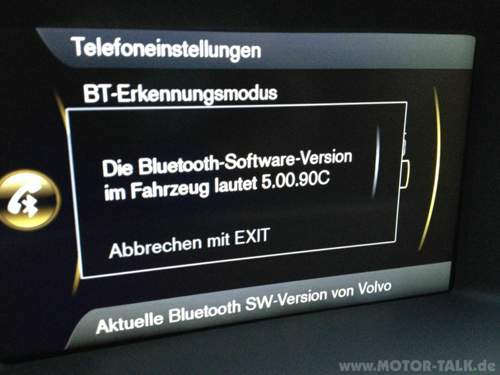

Hallo zusammen
brauche dringend eure hilfe / rat
war heute mein Elch abholen nach der Inspektion.
wollte das neue update raufspielen lassen 0C72
und siehe da, habe was ganz anders drauf (siehe Foto)
kann mir jemand helfen??
hatte vorher 0C71 und BT-Vers. 5.00.17U
ist das was ich habe neuer oder älter? muss das wissen, weil ich das sonst nicht akzeptieren werde.

Wenn man die sich Versionshistorie anschaut (0992, 0997, 0A00, etc) dann ist 1040 > 0C72, also passt's.
Auch hexadezimal betrachtet ist 1040 grösser als 0C72 😉
Grüsse,
Bob
Das ist ok, 0c72 gibt es nicht für jede HW Version

aber die BT-Version, bin ich noch gespannt
gruss
Na die Bluetoothversion ist nach der Versionsnummer auch aktueller, sieht alles gut aus.

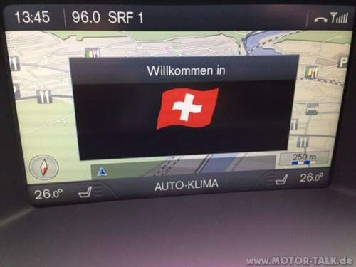

hallo zusammenwar am lezten samstag in darmstadt.
beim grenzübergang CH--> BRD folgendes, die flagge zeigt mir das RTi nach wie vor in schwarz/grüner farbe :-( nicht wie es sein sollte in richtiger farbe
bei meinem vater seinem elch, zeigt das navi richtig an in farbe.
ich muss noch ein bild raussuchen.kann mir jemand helfen?
gruss
stef
So sollte es darstellen in farbe

Apropos Navigation und neue Sensus Software: Seit der aktuellen Version (grüne Routenführung) hat mich neulich das Navi beim Start herzlich in Deutschlang willkommen geheißen (obwohl ich die Landesgrenze gar nicht verlassen hatte😕) und hierbei fiel mir dann auch auf, dass die Landesflagge nicht mehr in Farbe, sondern grün/schwarz war...😰

hy volvomaniac2
also das war bei mir genau auch so manchmal (herzlich willkomen in oestrreich, deutschland, frankreich ja sogar schweden... 😕🙄 obwohl ich immer in der CH war)
also der meister hatte dann rausgefunden das dies ein schwerwiegender fehler ist auf dem multimedia-system, heisst also ab zum 🙂 und das sensus komplet restarten, wie bei mir

Grüezi in die Schweiz,
Uuuups, was heißt denn jetzt schwerwiegender Fehler? Soweit scheint mein Navi ja problemlos zu laufen und der Wilkommenshinweis kam bis jetzt nur einmal (nach Möglichkeit vermeide ich unnötige Besuche beim Freundlichen, da das immer mit einem Zeitaufwand verbunden ist...).
Sind Dir denn in dem Zusammenhang noch andere Problematiken bekannt oder beschränkt es sich auf den Hinweis in s/w?

hallo aus der CH 😁
also bei mir waren auch noch 2 andere pkt. zusätzlich, das der meister mir geagt hat schwerwiegender fehler.
also bei deinem fall, ist nur s/w darstellung der flagge im NAV modus
bei mir war auch unterbrüche im media system im zusammenhang mit oncall, das die meldung kam wart. erforderlich...

Servus,
das "willkommen in Dtland" ist nach einem update normal.
GRund: GPS hat keine Position und Karte ist auf Paris oder London. Sobald er die Position hat sagt er "wilkommen in Dtland" da du ja von Frankreich oder England (bin mir net sicher - irgend ein Kreisverkehr ist es) nach Dtland "gesprungen" bis
