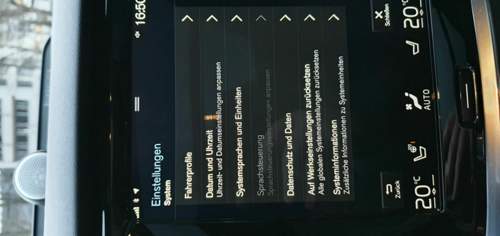

Frage = habe vor kurzem bei dem V60 CC meiner Eltern das Update aufgespielt und bin danach damit in Urlaub gefahren. Da ich eigentlich nur auf die Stimme höre und ich eine Ausfahrt verpasst hatte viel mir auf, dass die Stimmausgabe nicht funktionierte. Auch die Sprachsteuerung funktionierte nicht.
Zunächst habe ich das nicht mit dem Update für das Kartenmaterial in Verbindung gebracht, ABER:
Gestern habe ich meinen V60 aus der Werkstatt geholt. Hierbei wurde ein Update des Kartenmaterials durchgeführt und siehe da = die Stimmausgabe und Sprachsteuerung funktioniert nicht mehr.
Alle Lautstärken sind korrekt eingestellt und wenn ich telefoniere kommt auch bei den Anweisungen der bekannte Bimmelton.
Der Rest klappt nicht. Unserem Händler ist das nicht bekannt und er hatte heute keine Lösung.
Falls jemand dieser Umstand bekannt ist freue ich mich über eine kurze Info. ;-)
Das Problem hatte ich bei meinem neuen XC60 auch als ich ihn letztes Jahr beim Händler abgeholt habe. Nachdem ich das Sprachsteuerungs Update installiert habe, hat es funktioniert. Probier das mal.
Link: https://www.volvocars.com/de/support/downloads/voice-control
Und hier der damalige Thread: https://www.motor-talk.de/.../...rung-funktioniert-nicht-t6490238.html
Und nicht vergessen, nach dem Update, musst du das Sensus ausschalten (also Motor aus, aussteigen und zusperren). Etwas warten und nochmals probieren.
Danke Dir für die Antwort.
Also der Händler hat beides installiert. Ich lade die Sprachsteuerung einfach nochmal runter und probiere es. 😉
Was steht bei dir unter Einstellungen > System? Ist die Option für die Sprachsteuerung auswählbar? Siehst du bei den diversen Sprachen das Symbol für die Sprachsteuerung?
So, also auswählen kann ich die Sprachsteuerung nicht mehr...
PS. Lade gerade das Update runter = vielleicht funktioniert ja eine nochmalige Installation bzw. wenn der Händler erst die Sprachsteuerung geladen hat und danach das Kartenupdate, hat das eine das andere ggf. wieder ausgehebelt. Einen Versuch ist es wert.
20200115
Wenn du dir meinen Thread von damals anschaust, genau so hat es bei mir auch ausgeschaut, Installiere mal das Sprachupdate und lass den Wagen mal 20-30 Minuten stehen (Motor aus und Wagen zusperren). Dann testen.
Bei mir hat es damals komischerweise erst am folgenden Tag in der Früh funktioniert. Kann sein dass ich nach dem Installieren des Sprachupdates nicht lange genug gewartet habe bevor ich es getestet habe (hatte es damals Abends gemacht).
Vielen Dank an Dich Volvotronic. Hat funktioniert ;-)
Freut mich! Gerne doch 🙂
