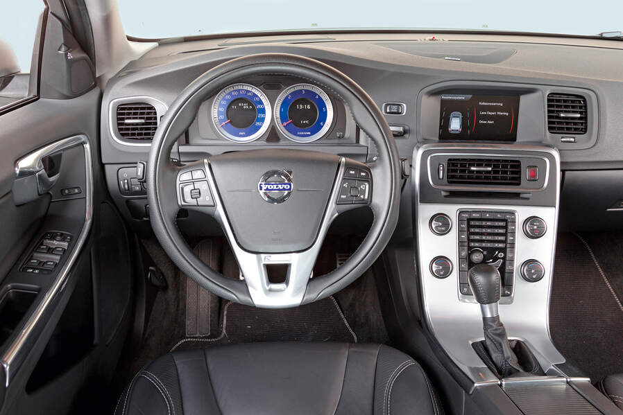

Original geschrieben von gseum
Es gibt eine FAV-Taste? 😮
Ja, sie ist in der Mittelkonsole im 10er Block. Programmieren kannst du Sie über die Einstellungen in My Car
siehe auch Bild:
http://img1.auto-motor-und-sport.de/...howImageNew-49a6b58f-589339.jpg
Unter MyCar kann man die FAV-Taste für die verschiedenen Bereiche programmieren.
Einfacher geht es aber wenn die FAV-Taste noch nicht belegt ist: einfach auf FAV drücken, Sensus weiß dann nicht was es machen soll weil keine Funktion gespeichert ist, und man ist sofort in einem Auswahlmenü. Dort den Vollbildschirmwechsel anklicken und schon ist man fertig.

... danke! Das Bild ist zwar etwas unscharf, aber ich vermute, FAV ist die Zweitbelegung der Sterntaste - die mir tatsächlich nie aufgefallen ist.
Da kommt bei mir wieder TP drauf wie im XC90.
Du kannst für jeden Bereich eine eigene FAV-Taste definieren.
RADIO - TP
NAVI - Großer Bildschirm
