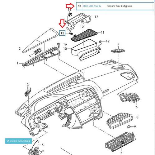

Hallo und guten Morgen,
Habe meinen Fehlerspeicher ausgelesen und bemerkt dass der Fehler:
„01592 Sensor für Luftgüte G238 defekt“
ansteht.
Hatte schon jemand Erfahrung mir diesem Fehler? Welche Auswirkung hat er?
Könnte mir jemand erläutern wo ich den Sensor finde?

Mensch, der Sensor sitzt im Wasserkasten, steht in meiner verlinkten Suche. Vielleicht mal ein bisschen lesen?

Im Wasserkasten habe ich schon geschaut und nichts dergleichen gefunden. Ich habe das Teil schon gekauft und weiß wie es aussieht. Und einer Beschreibung vom Passad B7 reicht mir nicht. Ist es so schwer, es genau zu Beschreiben, eine Zeichnung zu Posten oder mir zu erklären, hey du Depp, da du nur eine Einzohnen Klima hast, ist das eine Fehl Info.

Pos 13 im Wasserkasten?????
https://audi.7zap.com/de/rdw/audi+a4+avant/a4/2009-636/8/819-819035/

spätestens jetzt sollte es wirklich klar sein ;)

guckst du anhang
