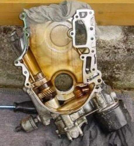

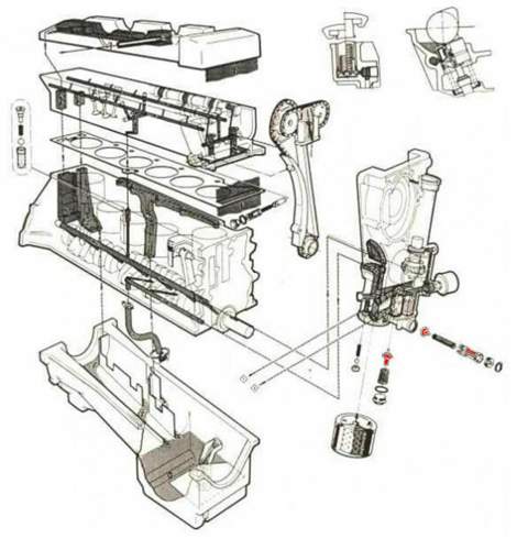

wo sitzt das Öldruckregelventil eigentlich, Kurt?
Die sind immer in der Pumpe verbaut.
http://www.ecat24.com/opel/catalog/part/1/29/210/3071/31815,31835/
http://www.ecat24.com/.../
C30se-druckregel-begrenzer-kurzschluss-ventil
User72-pic1067-1263731158x2
Pict0006
ah, super - danke für die Pics !

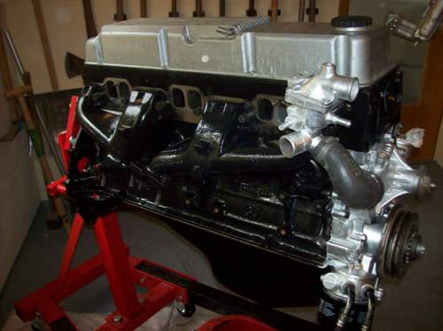

Mir ist noch was eingefallen, und zwar ist auf der Seite auf der das Druckregelventil sitzt noch eine zweite Schraube. Das ist die für den Kettenspanner.
In der Anlage ist ein Bild von meinem C36NE-Motor. Hinten siehst Du den Öldruckschalter und vorne unterhalb der großen Schraube ist eine Innensechskantschraube. Bei Dir müsste eine Schraube. Das ist das Öldruckregelventil.
Motor-lackiert-von-rechts
